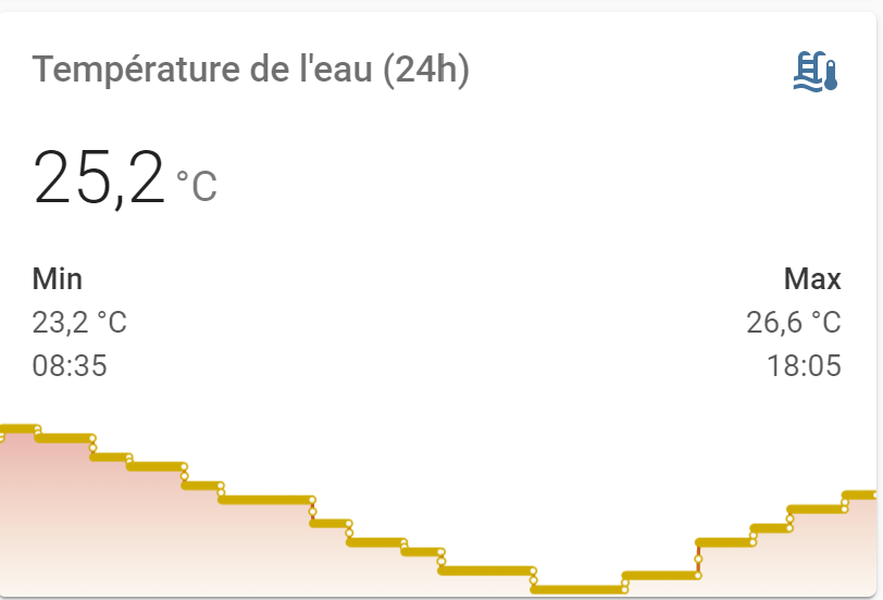

Je souhaite afficher un graphique de la température de l’eau d’une piscine dont les données sont récupérée d’une sonde Blue Riiot.
Mon graphique étant sur une durée de 24h et les valeurs étant remontées toutes les heures voire 2 heures, ceci ne donne pas un graphique très esthétique.
Aussi, j’aimerai savoir s’il existe une fonction sous mini-graph-card pour lisser la courbe.
