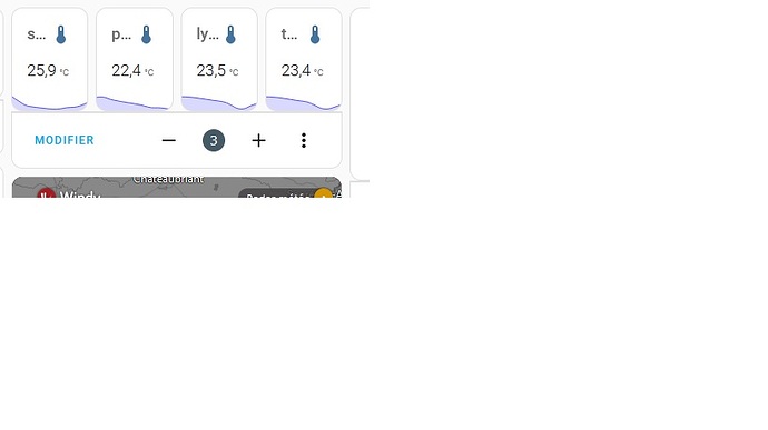

bonjour,
j’ai également un soucis sur cette carte.
je n’arrive pas a supprimer le thermomètre .
j’ai essayer en supprimant la ligne icon,en mettant null et même false sans succès.
je vous vous une photo et mon éditeur de code.
merci

Bonjour @nicoloco,
ta demande n’a pas de rapport avec le sujet. J’ai créé un nouveau sujet.
Pour l’icone:
type: custom:mini-graph-card
  - sensor.temp_salon
line_color: blue
line_width: 4
font_size: 50
align_header: center
show:
  icon: false
Tu as toute la documentation disponible sur le github:
j’avais zappé la ligne show :sweat_smile:
un grand merci
