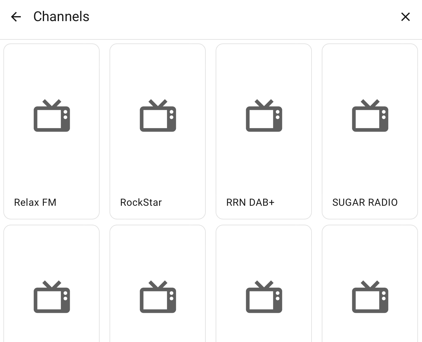

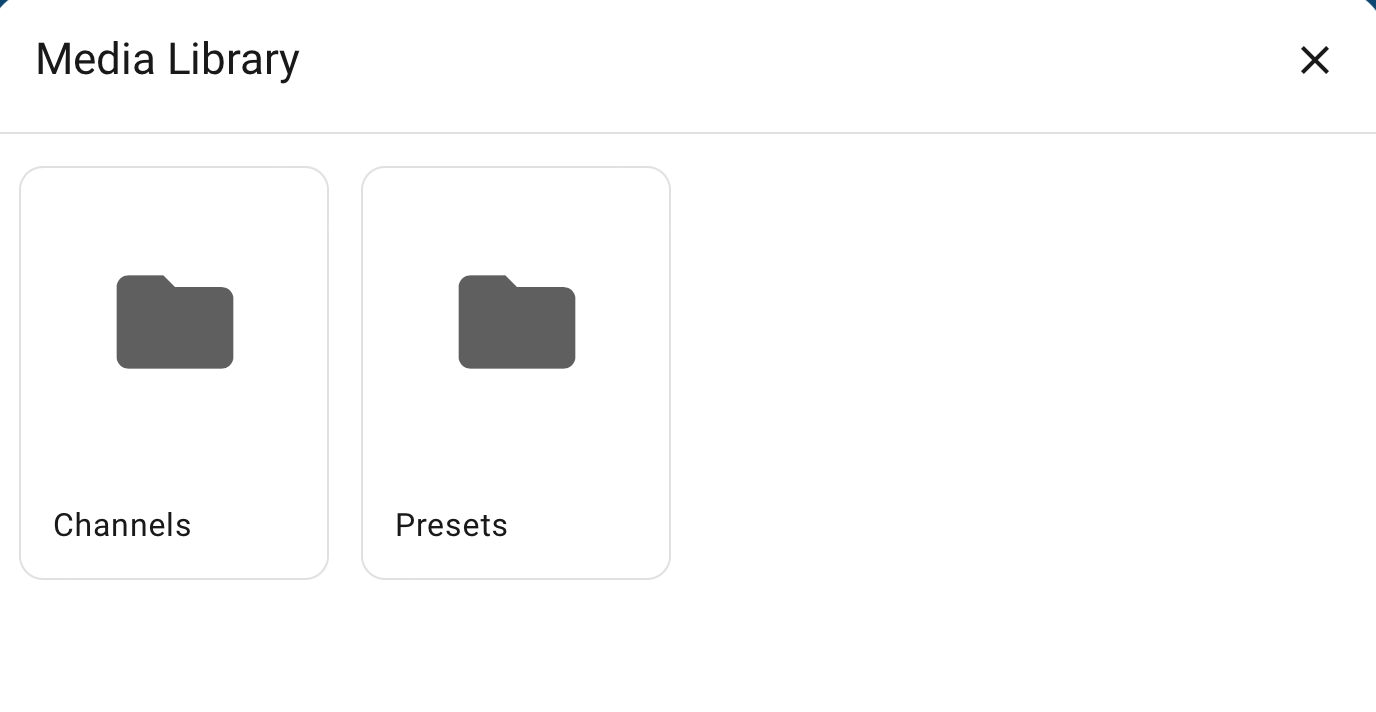

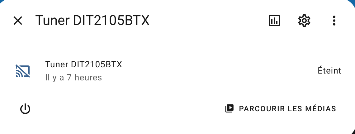

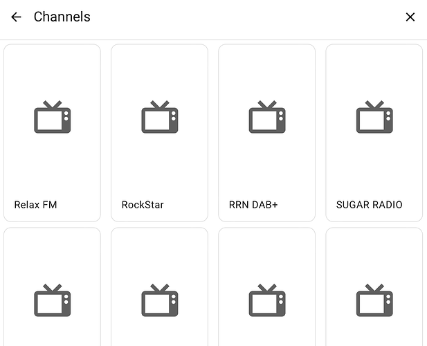

Croyez-vous qu'il soit possible de créer un raccourci direct vers les canaux DAB et presets d'un media player qui est aussi tuner DAB/FM sans passer par la fenêtre popup du MiniMediaPlayer puis parcourir les médias puis Channels ?
(Ou pointer directement une station )

Voici une exemple de raccourcis qui fonctionnent avec mon tuner Hama dit2105
    shortcuts:
      columns: 4
      buttons:
# pour appeler des presets mémoire
        - type: channel
          id: Dab radio/preset/1
          cover: /local/imagesradios/Radio1.png
        - type: channel
          id: Dab radio/preset/2
          cover: /local/imagesradios/Radio2.png
# pour appeler des canaux
        - type: channel
          id: Dab radio/channel/1
          cover: /local/imagesradios/Radio3.png
        - type: channel
          id: Dab radio/channel/2
          cover: https://..........Radio3.svg
Si ça peut aider quelqu’un…
