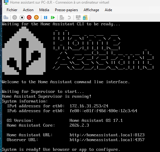

Désolé pour cette réponse tardive mais c'est tout à fait possible je l'utilise tous les jours depuis presque 2 ans maintenant.
j'ai mon PC principale en WIN11 que j'utilise quotidiennement pour la bureautique, surf, gestion ...
et même pour vous répondre comme en ce moment.
Comme le suggère @ddfdom, J'utilise pour cela la virtualisation sous Hyper-v
J'ai installé le role hyperv sur mon windows 11 et j'ai créé quelques VMs notamment Home assistant et OpenVpn.
Prérequis nécessaire: laisser le PC allumé en permanence , avoir une clé ZIGBEE sur le Lan comme les SLZB-xxx de SMLIGHT (les clés USB ne fonctionne pas sous hyperv).
Ensuite bien que HA et OpenVPN ne consomme pas beaucoup de puissance avoir 16 go de mémoire et une machine avec un peu de puissance processeur.
D'ailleurs si les prérequis sont OK notamment pour la clé Zigbee cette solution peut dépanner en cas de panne de votre rasbery , box , mini-pc ou autre.
