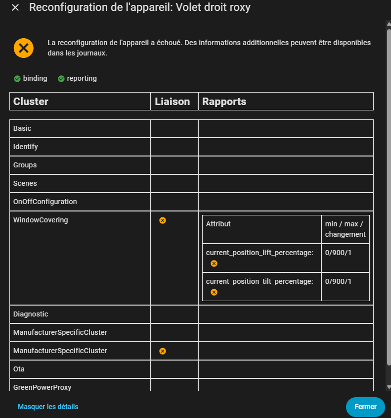

J’ai essayé le bouton « Reconfigurer », mais sans succès :-/

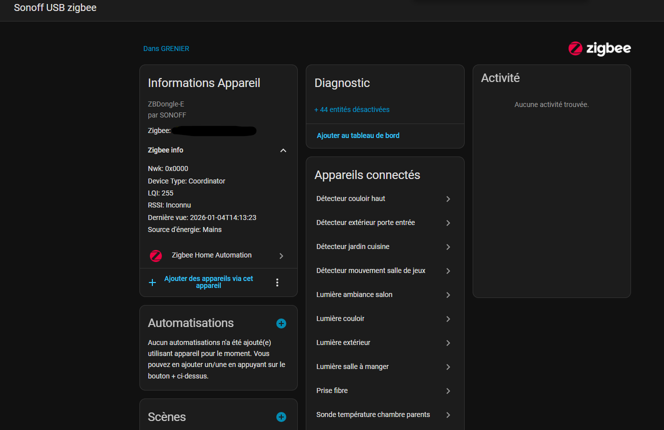

Sur les paramètres de ma clé zigbee :
Informations Appareil
ZBDongle-E
par SONOFF
Zigbee: *************
Zigbee info
Nwk: 0x0000
Device Type: Coordinator
LQI: 255
RSSI: Inconnu
Dernière vue: 2026-01-04T09:20:24

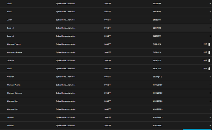

Ces modules a proximité font routeur ? C’est quel marque/type de module ?
Ta clef est a jour côté firmware ?
Je n’arrive pas à trouver la version de mac lé… :sad_but_relieved_face:

Oui , j’ai 3 autres volets à quelques mètres ainsi qu’un module lumiére. Ils font routeur normalement

C’est le firmware par la mac. Il se trouve sur la page paramètre dans zigbee2mqtt.
Les modules font en effet office de routeur mais, dans les mur selon la conception et les matériaux ça peut plsu ou moins bien passé.
Je n’ai pas installé zigbee2mqtt il me semble. Je crois n’avoir que Zigbee Home assistant. Est-ce une erreur?
Non du tout c’est une autre option tout a fait honorable.
Dans ce cas dans la page correspondant au coordinateur il doit y avoir l’information.
je ne parviens pas à trouver :frowning:

Le firmware n’est pas indiqué dans la page séléctionné. L’information ne doit pas être disponible dans l’interface utilisateur. Si vous n’avez jamais mis a jour le firmware ça peut être une explicaton. Mais pour le maj il faut être sur place.

J’ai trouvé la version de ma clé usb en ouvran le fichier json en téléchargeant les diagnostics
Dongle-E (V2) avec le firmware 7.4.4.0 build 0.
