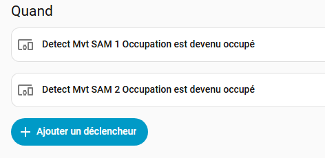

Et si je veux ajouter un deuxième capteur dans mon automatisation ?
Dans ce cas il faut lire :
« Il faut que le sam 1 ET le sam 2 soient occupés »
ou « il faut que le sam 1 OU le sam2 soient occupés » ?
Plusieurs conditions qui s’enchaînent sont un ET.
Si tu veux un OU il faut que tu le précises.

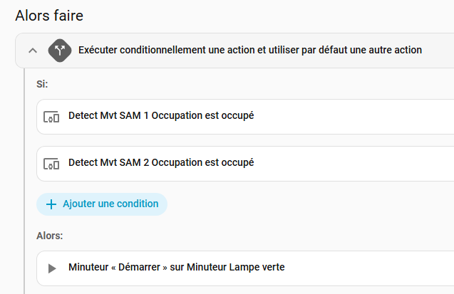

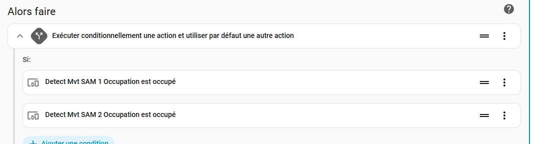

Pardon ma question était mal posée :nauseated_face: :
Par défaut, (sur l’exemple ci-dessous) pour une condition avec 2 déclencheurs c’est « sam1 ET sam2 »
Et pour une action de déclenchement (par defaut sur l’exemple ci-dessous) « sam1 OU sam2 » ?
Et si je désire changer un « OU » par un « ET » : comment le préciser dans la version yaml ?
Merci de votre aide. Bonne journée.
Ça dépend où tu veux le faire :
  • dans les déclencheurs c’est un OU par défaut ( n’importe quel déclencheur déclenche) et il n’y a pas de possibilité de faire des blocs logiques ( mais tu peux tester un template si besoin, ça marche très bien, mais il faut faire le code en Jinga2)
  • dans les conditions c’est un ET par défaut ( il faut que toutes les conditions soient remplies pour que ça se lance)
En dehors des déclencheurs tu peux utiliser des " blocs de construction" partout pour ajouter des OU ou des ET comme tu le souhaites ( dans les conditions comme dans les actions).

exemple de condition avec un bloc OU:
description: ""
triggers: []
conditions:
  - condition: or
    conditions:
      - condition: state
        entity_id: binary_sensor.bureau_occupancy
        state:
          - "on"
      - condition: state
        entity_id: binary_sensor.escalier_occupancy
        state:
          - "on"
actions: []
