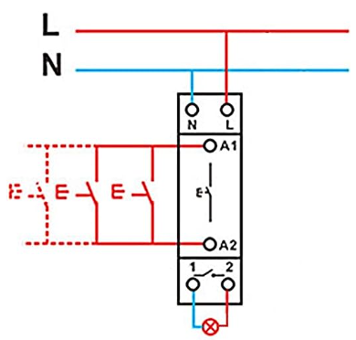

j'ai acheté cette minuterie zigbee ATMS1602Z
et l'ai cablée comme cela
j'ai deux problème:
1 - J'ai deux bouton poussoir, si je branche l'un ou l'autre ça marche nikel, dès lors que j'ai les deux en parallère, plus rien ne fonctionne, je comprend pas trop pourquoi, y'a-t-il un réglage a faire pour qu'il soit dans un mode "télérupreur" ?

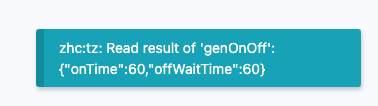

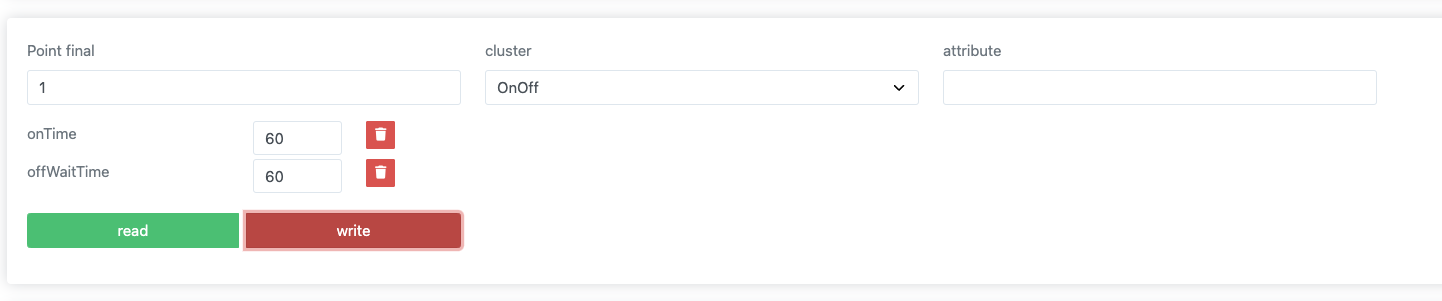

2 - j'ai paramètré les deux valeur "on_time" et "off_wait_time" (infos trouvées ici) sur 60 secondes:
mais la minuterie ne fonctionne pas, pourtant les valeurs on été écrites à prioris:

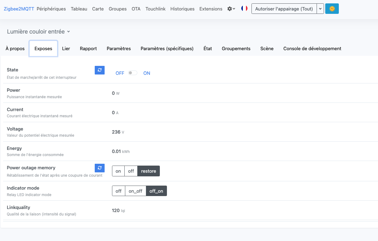

voici les paramétrage ds z2m
des idées ?
