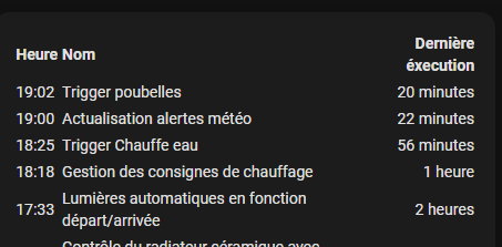

Bonjour a tous c’est juste moi ou depuis la dernière mise a jour de HA ce matin, j’ai la plus-part de mes automatisation qui ne fonctionnent plus !!!
