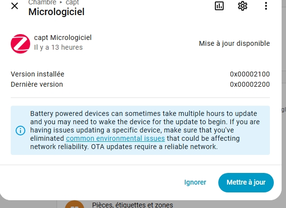

Mise a jour qui commence, mais n’aboutit pas. Est ce un problème connu ?
Comment consulter le journal ? je n’ai pas trouvé.

La mise à jour des appareils Zigbee est en effet parfois capricieuse.
Il faut souvent s’y reprendre à plusieurs fois. Quelques points importants:
- pour les capteurs à pile, il est préférable d’avoir un niveau de batterie assez élevé… et la mise à jour vide une partie non négligeable de la batterie. Il y a sur ce forum une discussion avec une solution consistant à installer une alimentation temporaire sur le capteur pendant la mise à jour. Personnellement, je ne l’ai pas fait et prévois de changer la pile assez rapidement
en cas de mise à jour.
- essayer de rapprocher temporairement le capteur d’un routeur ou du coordinateur pour avoir la meilleure qualité réseau possible.
D’expérience, il n’y a pas de solution miracle. J’ai plusieurs capteurs identiques et certains se mettent à jour facilement et d’autres ont du mal. La solution que j’ai trouvée a été de repérer les capteurs qui se mettent à jour sans problème, et de déplacer les autres capteurs au même endroit en partant du principe que cet emplacement avait un routage Zigbee efficace. Ca a fonctionné chez moi.
Bon courage.
Merci beaucoup. J’avais idée que c’était ce genre de souci. Soit, la pile, soit la distance.
La pile étant neuve (installation d’une semaine), je vais essayer tout de suite avec la distance…
Hélas, pas mieux !
Ceci dit, il capte normalement la température… je vais m’en contenter pour l’instant.
Essaie de le placer proche de ton coordinateur, de le ré-appairer à cet endroit et de relancer la mise à jour si tu veux.
Ceci-dit, pour ce genre d’appareil, s’il fonctionne correctement, je ne vois pas très bien ce que peut vraiment apporter une mise à jour. J’avais cherché à l’époque pour mes capteurs Sonoff, mais je n’avais pas trouvé de documentation sur les modifications apportées par le mise à jour disponible.
En effet, je me demande aussi le bénéfice de cette mise a jour ???
Mais c’est énervant de voir cette notification qu’on ne peut effacer
