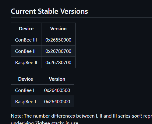

Et une version béta en guise de dernier firmware euh bof je préfère rester sur les stables
Le dernier stable est bien le 0x26780700 :
Ils n’ont pas changé le changelog. A l’époque cette version a vraiment été une petite révolution.
Il est bien dispo dans le répertoire built stable :

J’ai l’impression de lire deux informations différentes. Est-ce qu’on peut considérer que le dernier firmware (0x26780700) est bon pour la dernière version de Z2M (2.5.1 chez moi) ou ce n’est pas sûr ?
Merci :slight_smile:
Oui, le dernier firmware (0x26780700) est bon pour Z2M 2.5.1.
