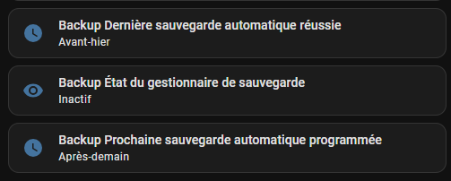

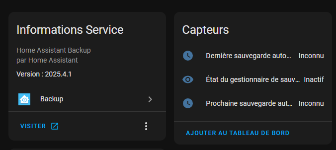

En terme de sensor je n’ai vu que ça :
Oui, il y a l’air d’avoir que 3 sensors:
A voir les automatisations que l’on peut faire, en fonction de ses paramétrages.
Type si date dernier backup ok supérieur à x jours alors warning !!!

J’ai conservé le binary_sensor de @vdomos que j’ai just adapté avec le nouveau sensor et cela me permets de gérer plus facilement mes affichages etc…
    # Pour le monitoring des sauvegardes binary sensor plus simple
    # https://forum.hacf.fr/t/monitoring-du-nouveau-systeme-de-backup/59622/7
    - name: "Dernière Sauvegarde à jour"
      unique_id: last_backup_uptodate
      device_class: problem
      state: >-
        {% set difftime = as_timestamp(now()) - as_timestamp(states('sensor.backup_derniere_sauvegarde_automatique_reussie'))  %}
        {{ 'on' if difftime > 25*3600 else 'off' }}
