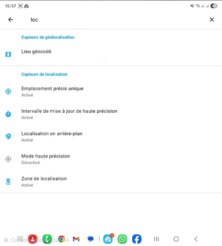

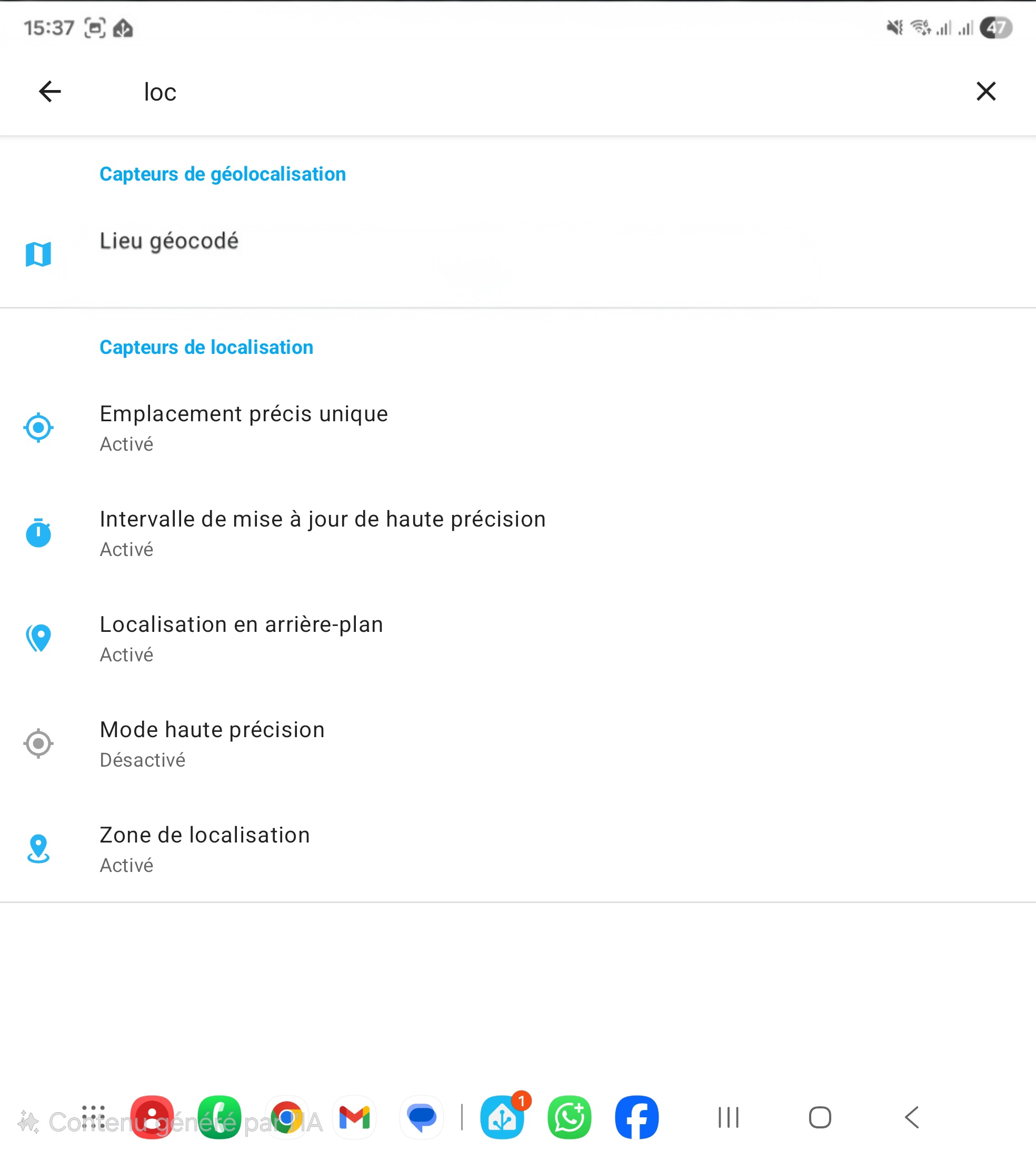

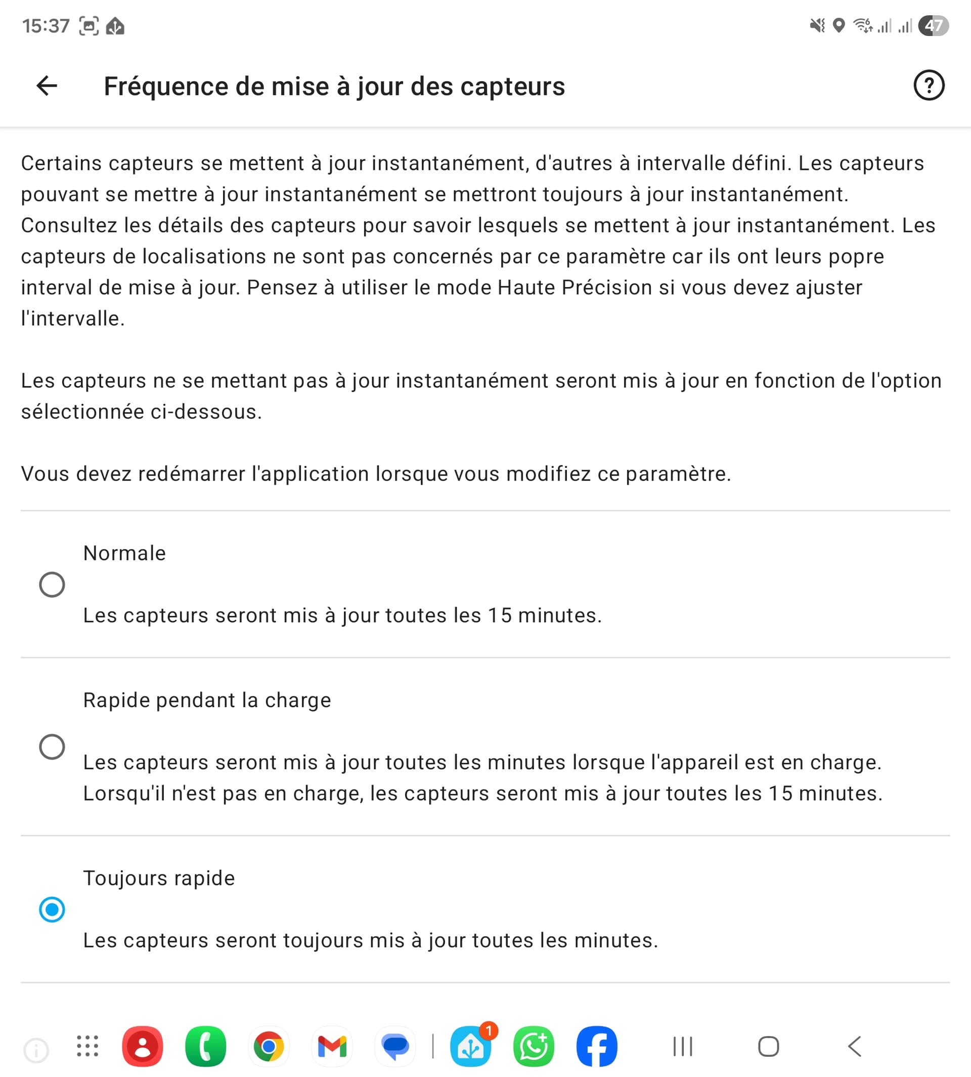

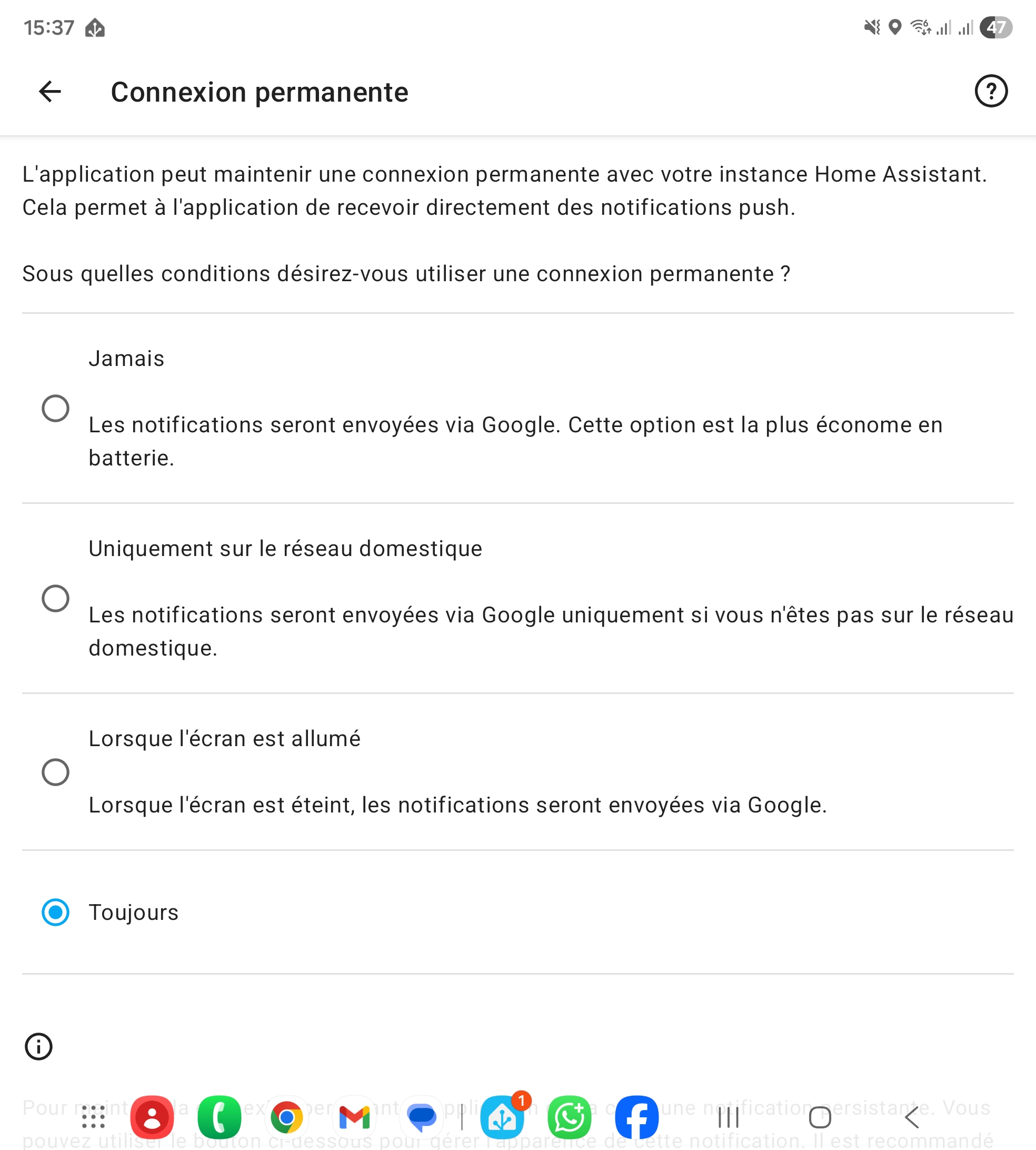

Je possède un HA green et chaque membre de la famille sur son mobile android possède l’app companion.

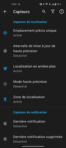

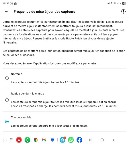

Je les ai tous configurés comme sur mes captures d’écran, j’ai ajouté de plus en plus de précision et cocher de plus en plus de case et a part réduire la batterie de tous les mobiles, impossible d’obtenir une mise a jour cohérente des localisations.
Parfois pendant plusieurs heures / jours, les capteurs ne se mettent pas a jour.. (Sauf si quelqu’un ouvre l’app companion).
J’ai même laisser les notif en permanences sur chaque mobile. Rien a faire…
Impossible d’envisager le moindre scénario avec une mise a jour aussi aléatoire.
Voyez vous quelque chose que je ferai mal ?
Ou éventuellement quelle autre solution utiliser pour une géo-localisation fiable ?
Merci de vos retours.

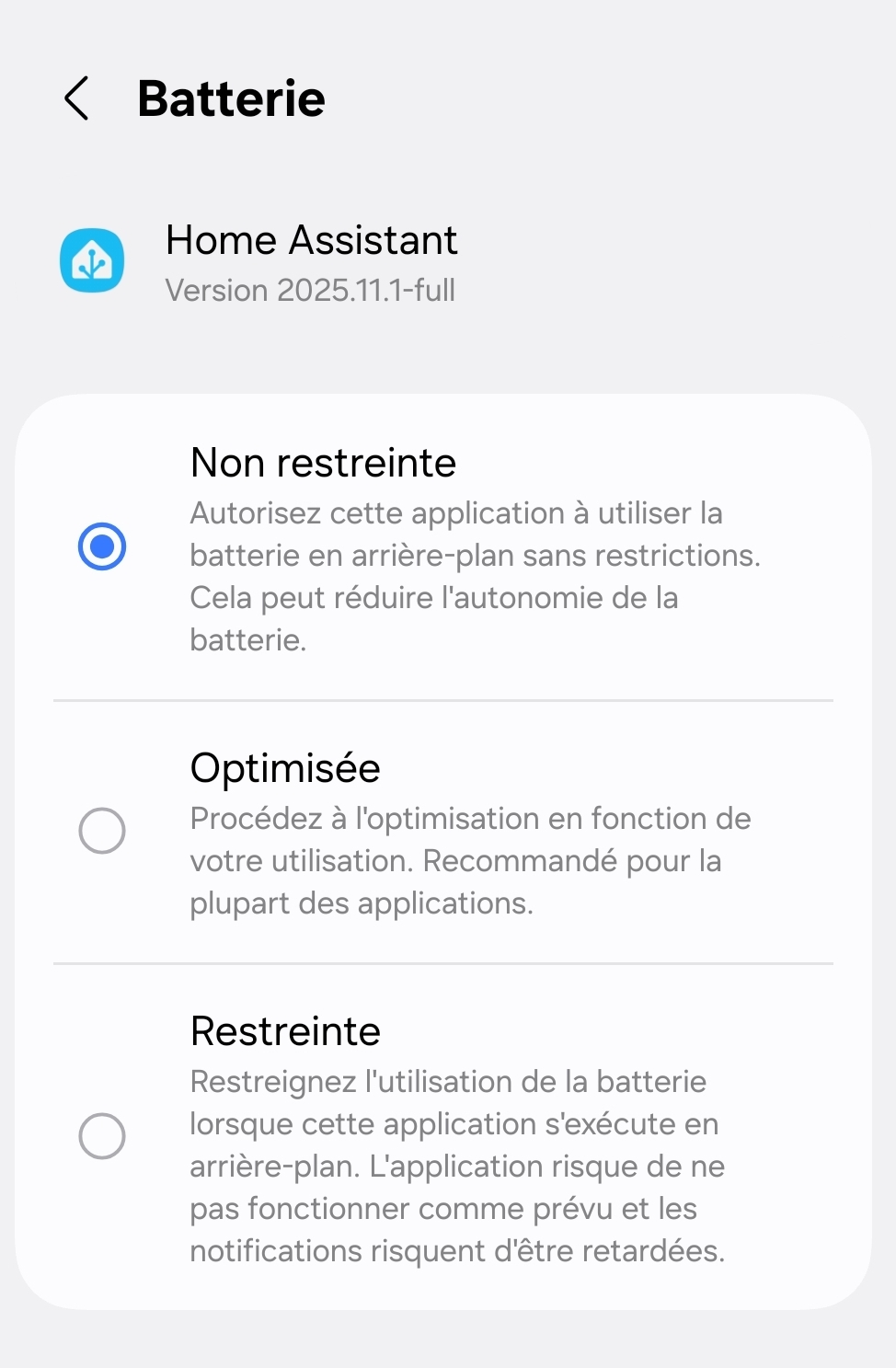

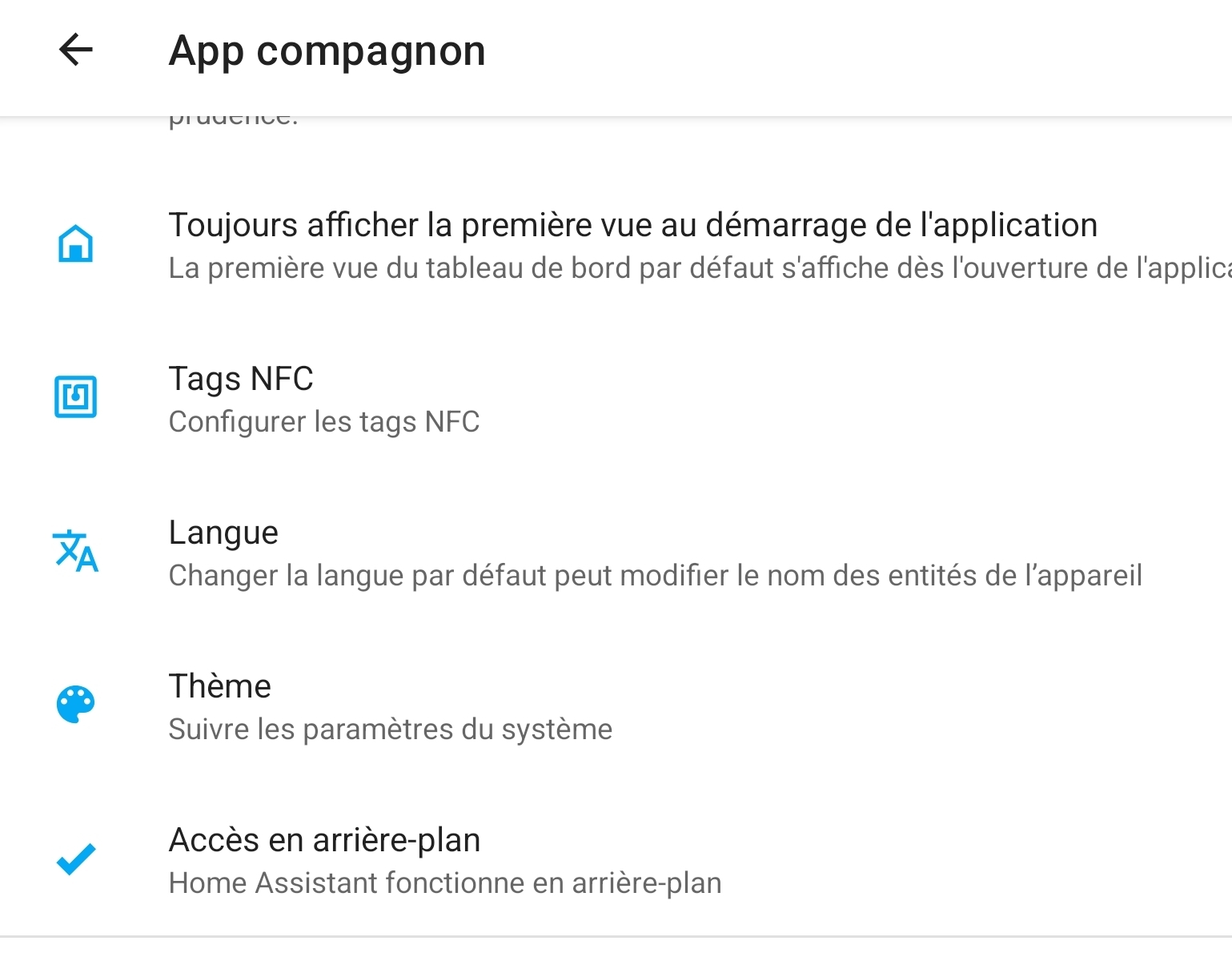

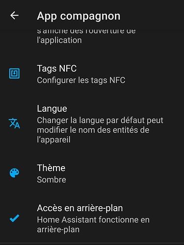

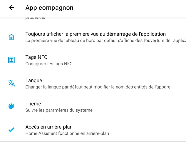

il faut activer accès en arrière-plan dans l’application.
et utiliser l’option mode haute précison, mais ca vide la batterie.
L’accès en arrière plan est bien activé également…

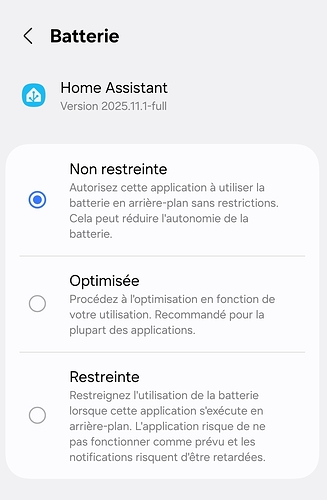

tu as bien autorisé l’éxécution en arrière plan ?
c’est combien au max ?
Oui sur les 4 tel pour l’arrière plan.

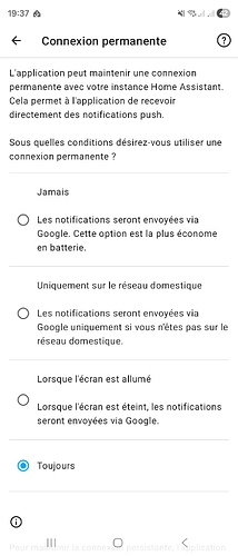

Tu as activé la connexion permanente a ton serveur dans l’appli android ?
Oui aussi :wink:
Je ne peux plus cocher plus de chose :sweat_smile:

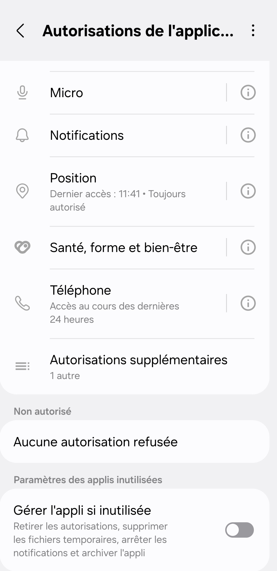

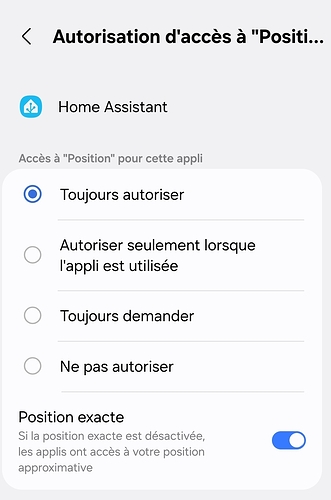

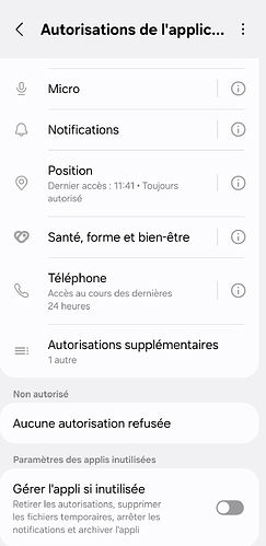

Et sur l’OS des mobiles (Android d’après les captures d’écran); la localisation est bien toujours activée (dans les settings du téléphone)?
Également…
