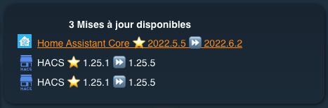

Tres bien aussi ta carte.
Mais bizarrement, des fois, il me le met 2 fois… c’est bizarre !
Et en plus le titre, de mon coté, n’est pas a gauche…(petit detail)
Capture d’écran 2022-06-06 à 17.31.36
type: markdown
content: >-
  {%- set core_entities = states['update'] | selectattr("state","eq","on") |
  map(attribute='entity_id') |list %} {% set hacs_entities =
  state_attr('sensor.hacs', 'repositories') %} {% set sum = core_entities|length
  + hacs_entities|length %} {% if sum > 0 %} <table><thead><tr><th colspan="2">
  {{ sum }} Mise{{ 's' if sum > 1 else '' }} à jour disponible{{ 's' if sum > 1
  else '' }} </th></tr></thead><tbody>
    {% for core_entity in core_entities -%}
      <tr>
      <td><img src="{{state_attr(core_entity, 'entity_picture')}}" height="20"></td>
      <td><a href="{{ state_attr(core_entity, 'release_url') }}">{{ state_attr(core_entity, 'title') }} ⭐ {{ state_attr(core_entity,'installed_version') }} ⏩ {{ state_attr(core_entity, 'latest_version') }} </a></td>
      </tr>
    {% endfor -%}
    {% for hacs_entitie in hacs_entities-%}
      <tr>
      <td><font color="CornflowerBlue"><ha-icon icon="{{state_attr('sensor.hacs', 'icon')}}" height="15"></td>
      <td></ha-icon></font>{{ hacs_entities[0].display_name }} ⭐ {{ hacs_entities[0].installed_version }} ⏩ {{ hacs_entities[0].available_version }}</td>
      </tr>
  {% endfor -%} </tr></tbody></table> {% endif -%}
je fais une erreur quelque part ?
Pour le titre, c’est logique, la capture d’écran n’est pas la toute dernière version, alors que le code l’est.
Maintenant concernant les doublons, ça à l’air de compter 3 (1+2) dans la titre. Donc faut regarder le nombre de repositories de hacs
J’ai 2 mise a jour pour l’instant, mais il me met 2 fois la premiere.

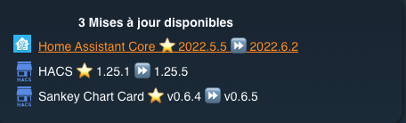

Bien vu
Change
en
          <td></ha-icon></font>{{ hacs_entitie.display_name }} ⭐ {{ hacs_entitie.installed_version }} ⏩ {{ hacs_entitie.available_version }}</td>
impec, c’est mieux comme ca !

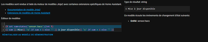

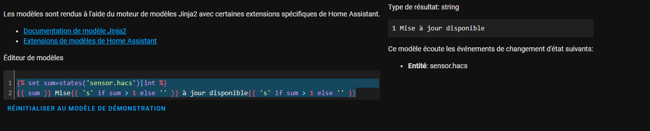

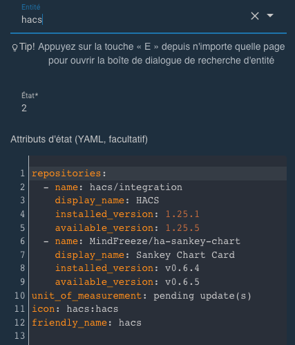

sensor.hacs, ça donne juste un chiffre
{% set sum=states('sensor.hacs')|int %}
{{ sum }} Mise{{ 's' if sum > 1 else '' }} à jour disponible{{ 's' if sum > 1 else '' }}
Merci pour ton aide encore une fois!

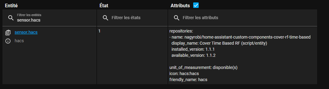

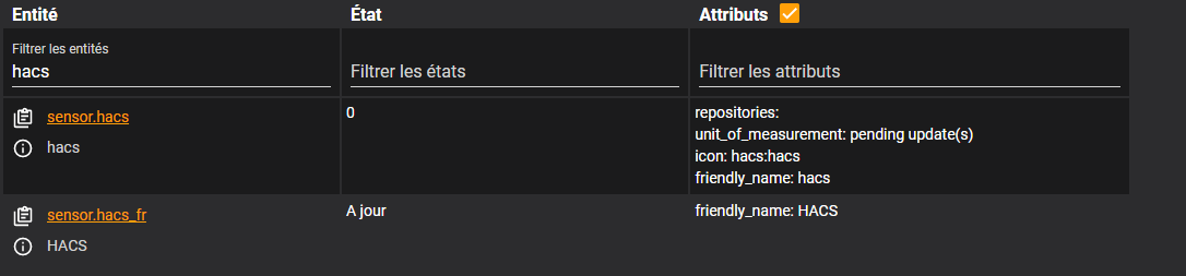

Par contre je ne pensais pas pouvoir faire autrement que créer un nouveau sensor « formaté ». On m’a conseillé de faire la même chose pour formater les températures de mes capteurs pour avoir 1 seul chiffre après la virgule et un pas de 0.5 °C donc je suis reparti sur ce principe là. Comment tu me conseilles de faire ?
En plus j’ai un doute sur le fait que quand il y aura 1 MAJ dispo cela me change « A jour » en « 1 Mise à jour disponible ». Quand je teste dans les outils de dev en définissant l’état du « sensor.hacs » à 1 cela ne change rien dans le sensor « sensor.hacs_fr ». Ton avis?
