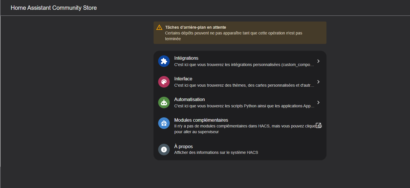

Je vois ce message dans HACS qui ne disparait pas du coup j’ai peur d’avoir encore dégommer quelque chose en jouant avec les sensors…avez vous une idée de ce que c’est et si c’est normal ?
En créant des uniquement des sensors et des cartes, aucune chance de casser HACS… Avec le temps ou au prochain restart, ça devrait disparaitre
