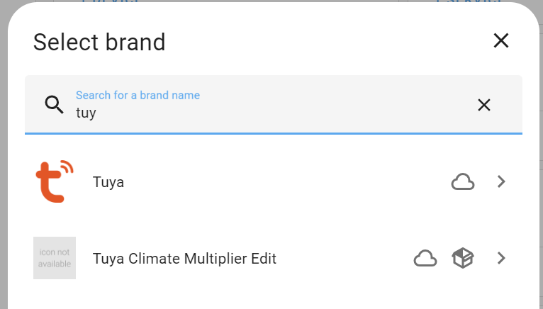

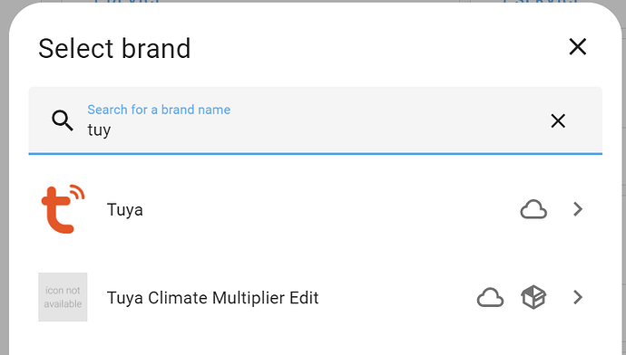

Puis allez dans paramètres / appareils et services et ajouter une intégration.
Puis l’installer

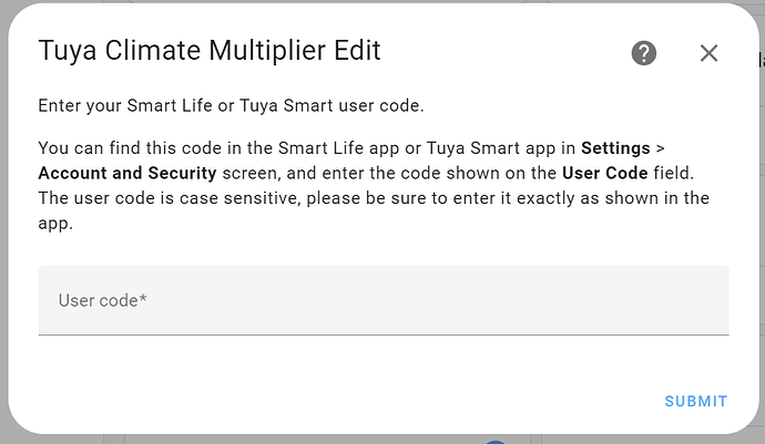

Puis dans l’application Tuya, il faut aller dans paramètres / acount et security et récuper le code a rentrer , pour finaliser l’installation.
