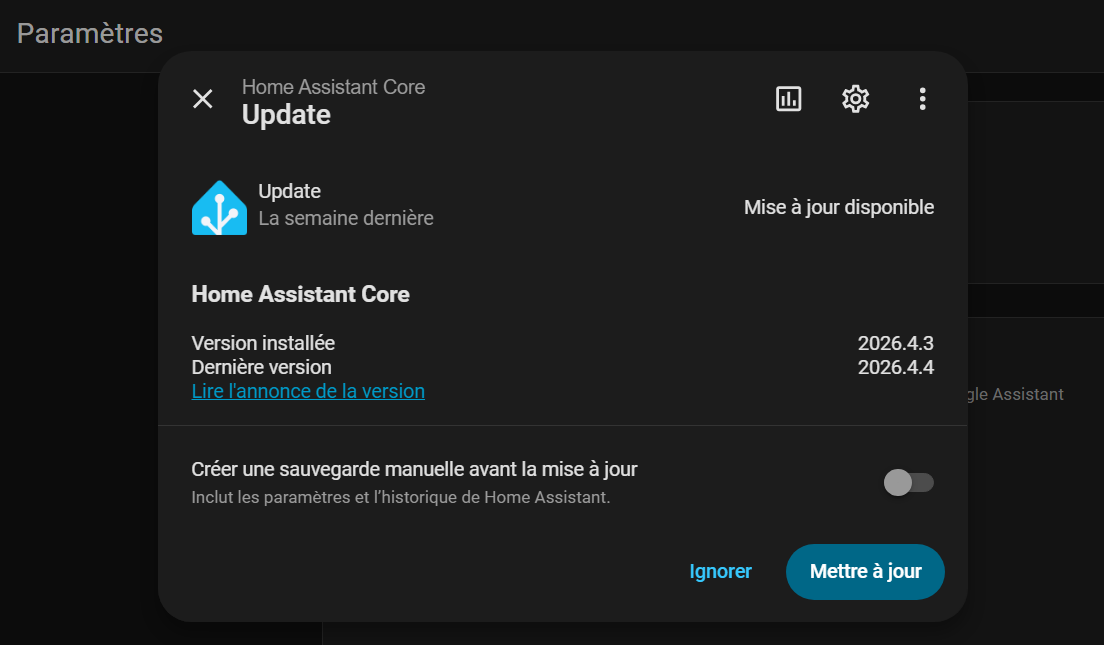

Je clique sur "mettre à jour" et il ne se passe rien. Comment forcer la mise à jour ?
Faut-il que je reboote avant ? Et comment rebooter ?

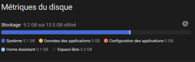

Apres ton matériel c’est quoi SSD , SD , USB , as tu assez d’espace sur ton support de stockage ?
tu peux verifier
Paramètres > Système > Stockage
C'est un USB connecté à un ordinateur portable.
Je ne connais pas la taille de la mise à jour, en tous cas j'ai 4.3Go de libre.
