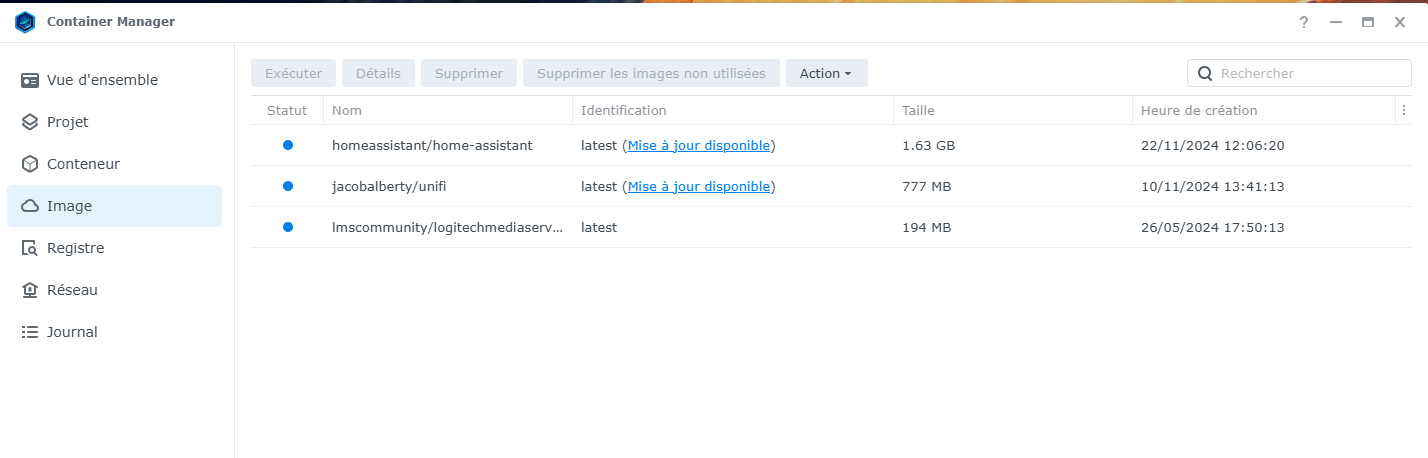

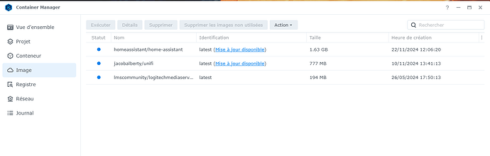

Si tu vas sur le container manager sur ton Synology, ensuite dans le menu, en sélectionnant « Image » ti dois avoir la liste de tes containers installés. Tu dois y voir HA, avec une mention « mise à jour disponible » ou quelque chose comme ça. Il suffit de clicquer sur ce lien pour mettre à jour le container en question.
Image | Container Manager - Synology Centre de connaissances
Eh non justement parce que l’image utilisée est la version « stable » et non « latest » de ce que j’ai compris.
Je ne suis pas chez moi. Je regarde ce que j’ai de mon côté dès que je suis sur mon Syno et je reviens vers toi. De mon côté je suis sûr que je suis la procédure que je t’ai décrite plus haut à chaque mise à jour.

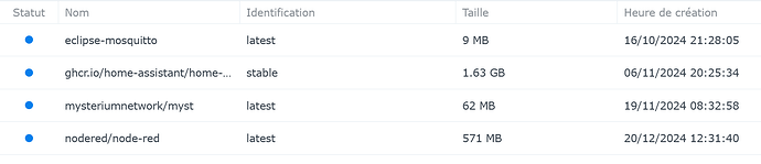

Je viens de regarder chez moi, et je n’ai pas le même container pour HA:

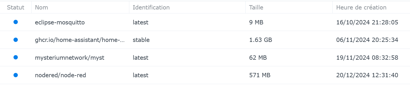

Voilà c’est bien ce que je pensais.
A priori, j’utilise l’image préconisée pour l’installation de HA sur un Synology. Mais celle-ci ne semble pas mise à jour ?
Je ne suis pas au courant d’une image spécifique préconisée pour HA. Celle que j’ai installée est la première qui vient en cherchant Home Assistant sur les containers disponibles sur le Syno, avec le plus grand nombre de downloads.

tu devrais partir sur une 2eme installation avec l’image officielle car ce n’es pas le cas de celle que tu utilises et injecter ton backup
Je n’utilise pas encore Mosquito car je n’ai pas de passerelle Zigbee. Mais c’est prévu bientôt.
Je vais essayer ça, oui.
