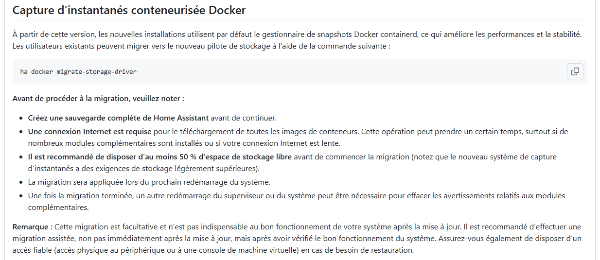

et es ce que vous avez migrer sur le nouveau Docker Containerd Snapshotter ?

J’ai lu, j’ai rien compris ! ![]()
Du coup, je sais pas si je dois faire le « ha docker migrate… »

tu fais comme tu le sens c’est facultatif ![]()
Mais je ne pense pas que ce soit nécessaire, surtout si ton HA tourne bien.
Mise à jour faite et migration faite. La migration a pris 4 minutes avec un rpi5 SSD. Ouf… ![]()
Mise à jour également du gestionnaire de snapshots, environ 10mn sur RPI4-64 SSD
Tout est OK

ha docker migrate ! Rien vu la dessus ![]()

tu as migrer ou pas ?
Bonsoir @WarC0zes
J’ai fait la mise à jour 17.0, comme je le fais d’habitude, rien vu de particulier par rapport à ha docker migrate !
Bob
lit mon message Mise à jour HAOS 17.0 - #6 par WarC0zes
c’est écris dans le changelog.
Je l’ai fait sur mon pc portable de test suite à un plantage de l’interface ha (message out of memory etc.., plus d’interface mais le reste tournait toujours bref j’ai pas compris la cause)
Du coup wipe du datadisk pour repartir à 0, puis dans le doute (je ne savais pas si c’était fait ou pas) une fois démarrer j’ai tapé la commande, ça a pris un certains temps à redémarrer (même écran que lors de l’install) puis une fois terminé ça à basculer sur le dashboard.
RAS de mon coté (mais c’est pas un rpi)
Ok, vu @WarC0zes mais je vais rester en l’état, un jour ce sera fait automatiquement j’imagine ![]()
