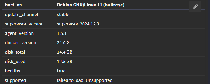

*2025-01-15 16:49:45.335 ERROR (MainThread) [supervisor.docker.interface] Can’t install [ghcr.io/home-assistant/qemuarm-64-homeassistant:2025.1.2:](http://ghcr.io/home-assistant/qemuarm-64-homeassistant:2025.1.2:) 404 Client Error for http+docker://localhost/v1.43/images/ghcr.io/home-assistant/qemuarm-64-homeassistant:2025.1.2/json: Not Found (“No such image: [Package qemuarm-64-homeassistant · GitHub](http://ghcr.io/home-assistant/qemuarm-64-homeassistant:2025.1.2)”)*
*2025-01-15 16:49:45.337 WARNING (MainThread) [supervisor.homeassistant.core] Updating Home Assistant image failed*
version core-2024.12.5
installation_type Home Assistant Supervised
python_version 3.13.0
os_version 5.4.180
Installed Version 2.0.3
Available Repositories 1502
Downloaded Repositories 8
host_os Debian GNU/Linux 11 (bullseye)
supervisor_version supervisor-2024.12.3
agent_version 1.5.1
docker_version 24.0.2
disk_total 14.4 GB
disk_used 12.5 GB
supported failed to load: Unsupported
virtualization
installed_addons File editor (5.8.0), Let’s Encrypt (5.2.10), Mosquitto broker (6.5.0), Advanced SSH & Web Terminal (20.0.0), MQTT Explorer (browser-1.0.1), VLC (0.3.0), Samba Backup (5.2.0), Squeezelite (0.0.20), SQLite Web (4.3.0), Linky (1.5.0), Zigbee2MQTT (2.0.0-2)
dashboards 4
resources 2
views 15
oldest_recorder_run 3 janvier 2025 à 13:59
current_recorder_run 15 janvier 2025 à 18:39
estimated_db_size 190.06 MiB
database_version 3.45.3
Tu as assez de place dispo?
il y a pas un soucis la ?
Oui, 1,8 Go largement suffisant jusqu’à maintenant.
Oui il y a un problème, il semble que je n’ai pas le bon OS ? Il lui semble falloir une Debian 12 alors que j’ai une 11. Serait-ce le problème ?
Debian 12 fait partie des prérequis pour l’installation supervised
