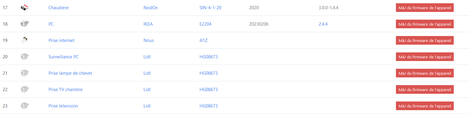

Bonsoir, vous avez quoi comme version de firmware de la clé Sonoff ?
J’ai ça sinon sur Zigbee2MQTT
