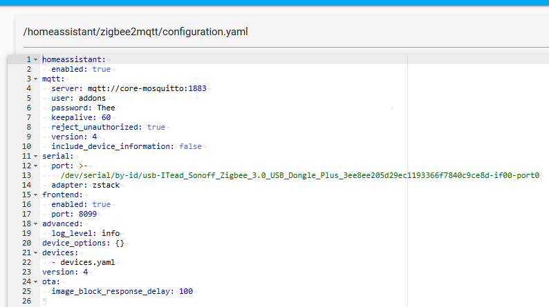

Reharde ici
Donc pas le fichier envoyé ?
Ce que tu a envoyé c’est la configuration de l’add-on.
Donc plutôt ce fichier alors

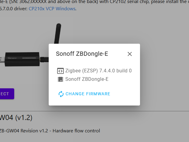

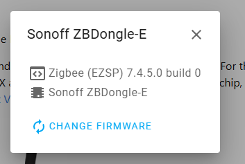

Je viens de prendre 5min pour essayer de mettre à jour le firmware mais le lien fournis semble me dire que je suis à jour :

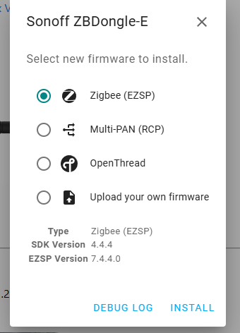

si je clique sur change firmware, il me propose ceci :
ca ne parle pas de ember
Je suis désolé mais j’ai peur de faire de bêtises, qu’est ce que je dois faire ?

bon, j’ai fait la mise à jour :
redemarrage complet de HAOS
Et ca ne règle pas le problème

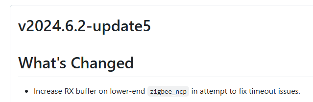

Sinon, essayer avec le firmware 8.0.2 :
sonoff_zbdonglee_zigbee_ncp_8.0.2.0_115200_sw_flow.gbl
tu peux regarder c’est issue, qui parle du même problème et résolu avec le firmware 8.0.2 :
