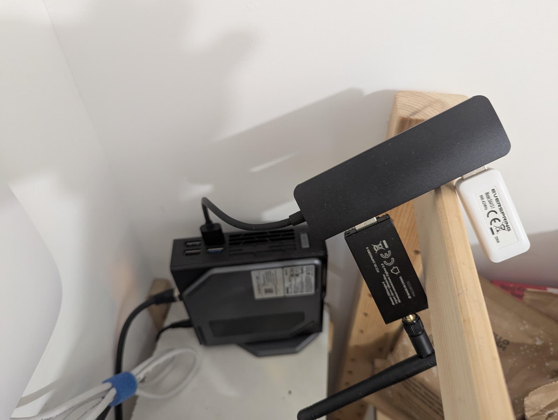

Pour la seconde question, oui ma clef est sur une rallonge USB dont voici la photo.
J’ai été obligé de faire comme ça car les port USB ne permettent pas de brancher la clef sonoff-E qui est assez grosse avec la clef Zwave sur un autre port. Est-ce un vrai problème ?
A l’usage je n’ai pas remarque de problème les infos du système remontent correctement et il est réactif pour les ordres passés (par exemple sur les volets roulants en Zwave (modules fibaro)).
Je te conseillerai plutôt une rallonge de 1-1.5m et de la brancher sur un port USB 2 ( port noir ).
Ta clé a l’air branché sur un USB3 ( port bleu ).
Déjà tester ton HUB USB sur un port USB2, voir si ça améliore.

Bon, le changement de port USB ne change rien.
Je vais commander une rallonge pour le mettre à plus de 1m de la box mais je suis faiblement confiant. En effet, j’ai essayé de ne branche que la clef sonoff en direct (retrait de la clef Zwave) sans rallonge. La mise à jour va plus loin mais ne fonctionne quand même pas.
Je vois que ta 2 clés sur ton Switch USB, je sais pas si c’est très efficace dans la configuration du fait que tes clés partage le même port.
oui c’est pour ca que j’ai essayé en retirant la rallonge
