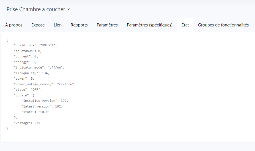

ce n’est pas obligatoire, si elle fonctionne bien. Après, j’aime avoir tout à jour, je les ai faites sur mes 4 Nous AZ1:
"update": {
"installed_version": 192,
"latest_version": 192,
"state": "idle"
C’est long la maj par ota, il faut compter 30min.
La dernière version est la 192.
Tu peux voir la version, en rentrant dans l’appareil et onglet état:
