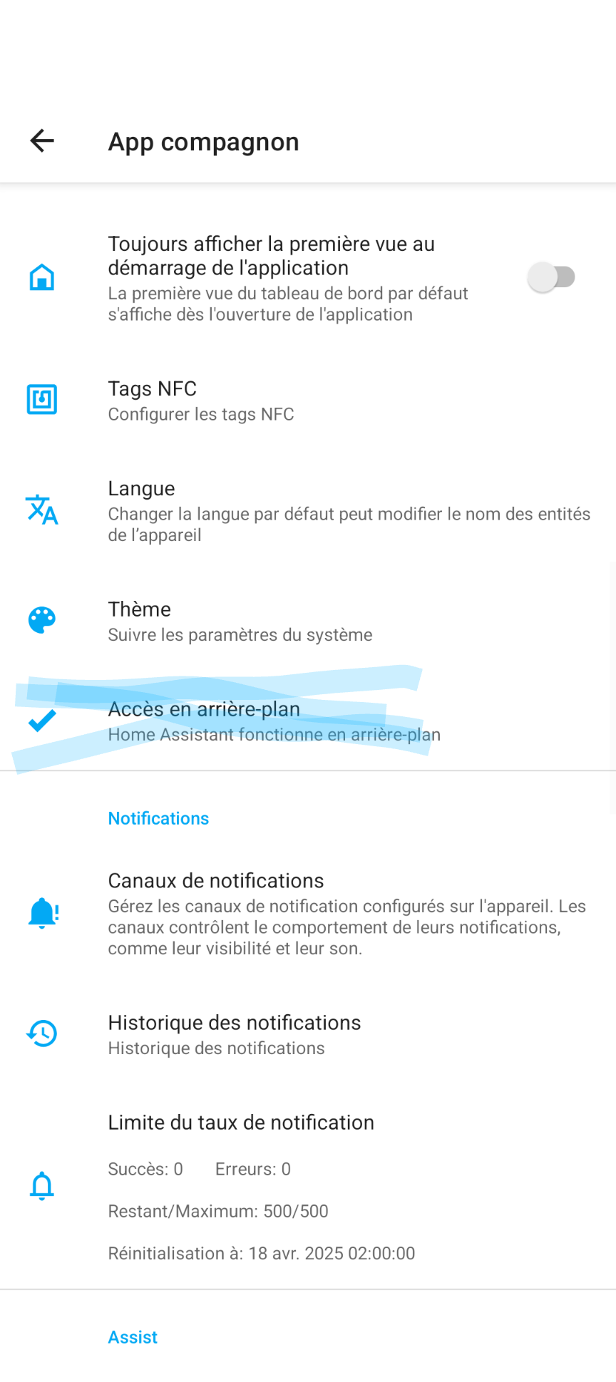

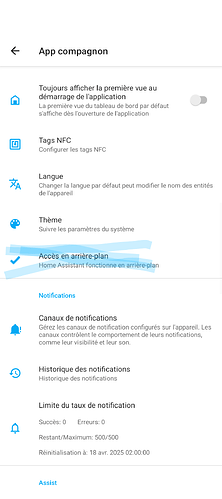

Et concernant la mise a jour en arrière plan :
Fait des screens de ton paramétrage de tes capteurs.
