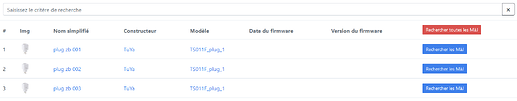

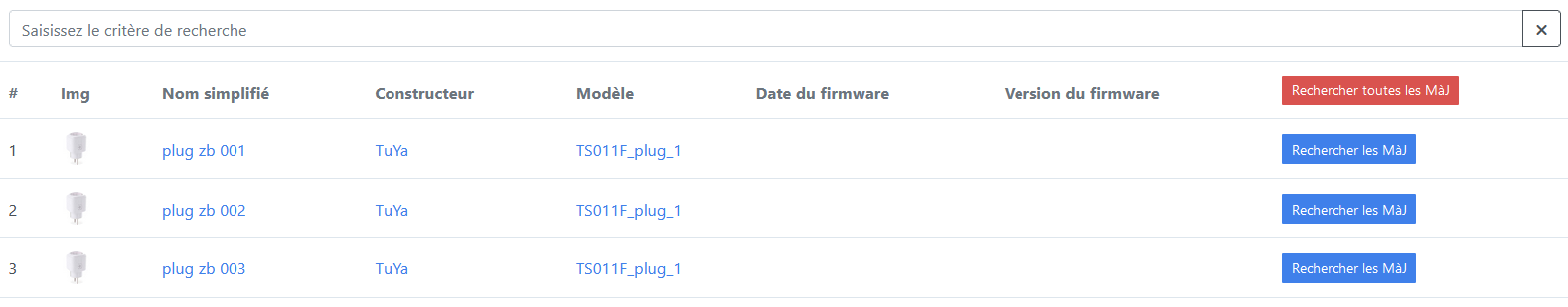

Dans Z2M, il ne m’affiche pas la version du firmware, ni la date
y a t’il un moyen de connaitre ces informations autrement ?
Z2m propose une mise à jour OTA alors qu’il n’a pas l’info de la version actuelle ?
Perso j’oublierai tout de suite l’option de mettre à jour. Ça me fait plus penser à un bug qu’à une vraie mise à jour
