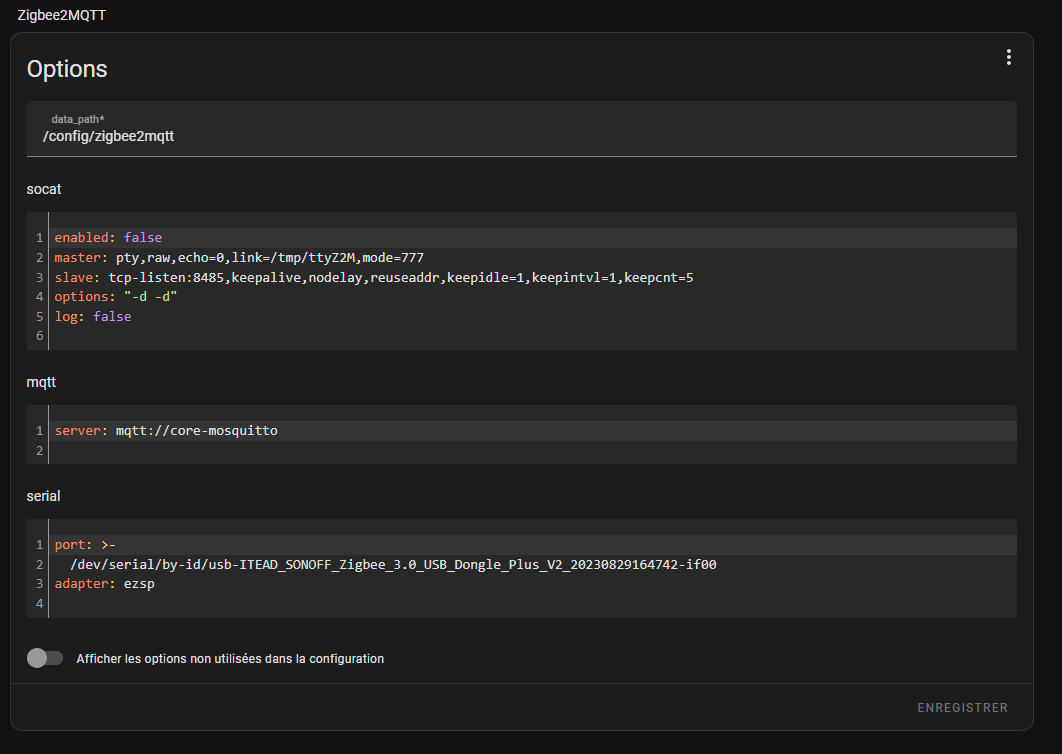

J’ai suivi le tuto, flashé mon dongle avec le firmware « ncp-uart-hw-v7.4.3.0-zbdonglee-115200 ».
Sur Mqtt j’ai déjà un appareil qui est mon pc. J’ai bien ignoré ZHA.
Mais impossible de me connecter avec Z2M.

Sa fais 2h que j’ai regardé tous les sujet avec des centaines d’essais mais je n’y arrive toujours pas.
Merci de votre aide.

Hello à tous, et un grand merci à @ddfdom pour son aide précieuse sur ce sujet :slightly_smiling_face:.
Pour résumer la situation, j’avais tenté de mettre à jour ma clé et ma configuration, mais j’ai rencontré beaucoup trop d’erreurs et plusieurs appareils ne fonctionnaient plus.
  • J’avais mis à jour ma clé SONOFF avec le firmware 7.4.3.0 mentionné dans ce post.
  • Mon Z2MQTT était également à jour.
    Cependant, lors des différentes manipulations et du passage du coordinateur en mode Ember, ça a été une catastrophe.
J’ai donc gardé les versions de firmware à jour et suis revenu à EZSP.
Ma question est la suivante : depuis mon retour à EZSP, tout fonctionne correctement. Je reçois toujours les messages d’alerte indiquant qu’à un moment donné cela ne fonctionnera plus et qu’il faudra passer à Ember, mais pour l’instant, je ne suis pas trop embêté par ces messages.
Qu’en est-il exactement ? Sait-on quand nous atteindrons le point de non-retour ?
