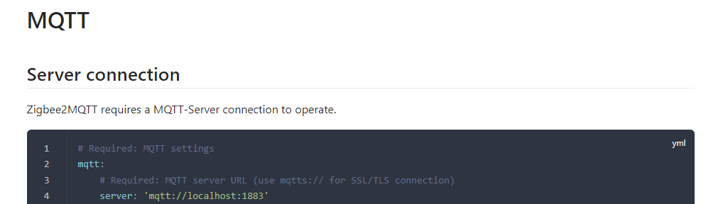

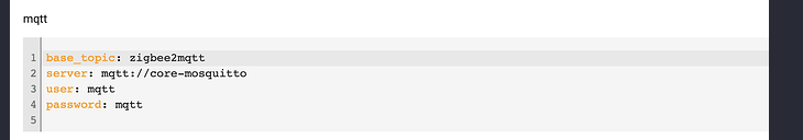

rajoute le port pour le server MQTT

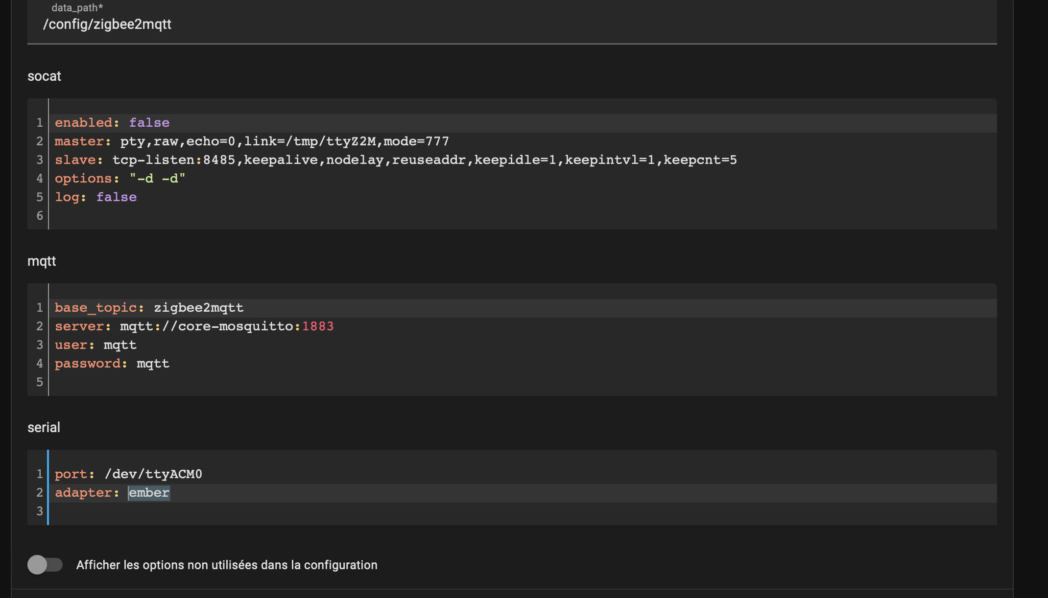

Ca sent fort le firmware multiprotocole…
Tu pourrais poster une copie d’écran de ta page des modules complémentaires ?
Merci a tous pour vos réponses !
c’est vrai que au départ mon but c’était d’être en multiprotocole je suis possiblement encore avec le firmware
je vous avoue je suis novice j’ai fais la méthode depuis la vidéo howmation et je me suis un peu perdu dans toutes les manipulations… du coup je dois choisir quel firmware pour la clé dans le cas de zigbee2mqtt ?

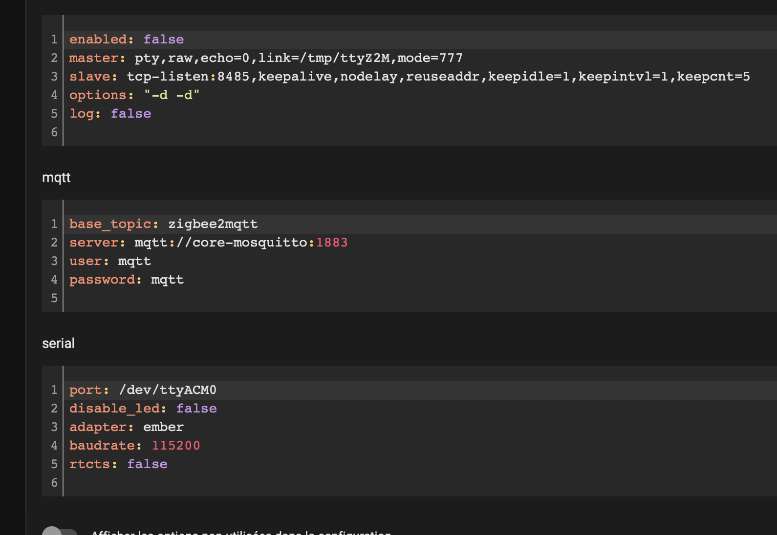

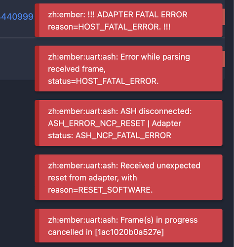

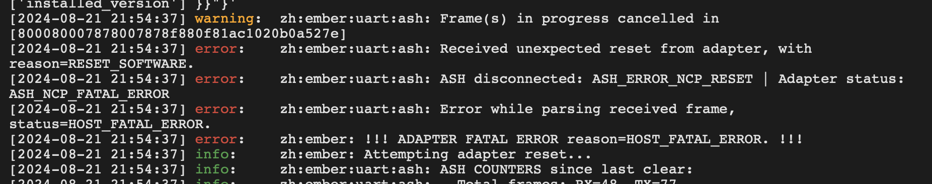

toujours des bugs apparemment …
Il faut désactiver le contrôle de flux, ajoute rtscts: false dans la configuration de z2m
Comme dans cette example :
# Required: serial settings
serial:
    # Required: location of the adapter (e.g. CC2531).
    # USB adapters - use format "port: /dev/ttyACM0"
    # To autodetect the USB port, set 'port: null'.
    # Ethernet adapters - use format "port: tcp://192.168.1.12:6638"
    port: /dev/ttyACM0
    # Optional: disable LED of the adapter if supported (default: false)
    disable_led: false
    # Optional: adapter type, specify if you are experiencing startup problems (default: shown below, options: zstack, deconz, ember, zigate)
    adapter: null
    # Optional: Baud rate speed for serial port, this can be anything firmware support but default is 115200 for Z-Stack and EZSP, 38400 for Deconz, however note that some EZSP firmware need 57600.
    baudrate: 115200
    # Optional: RTS / CTS Hardware Flow Control for serial port (default: false)
    rtscts: false

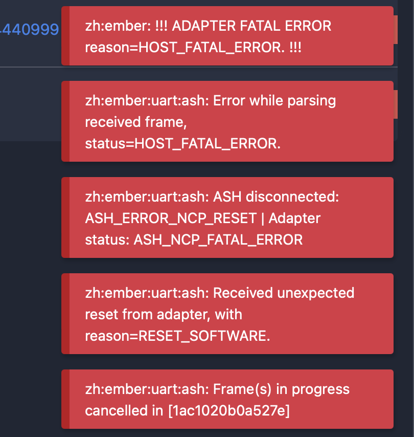

encore des bugs … :confused:
Elle est où l’option
rtscts: false
j’ai pas choisi la bonne copie d’écran :sweat_smile:

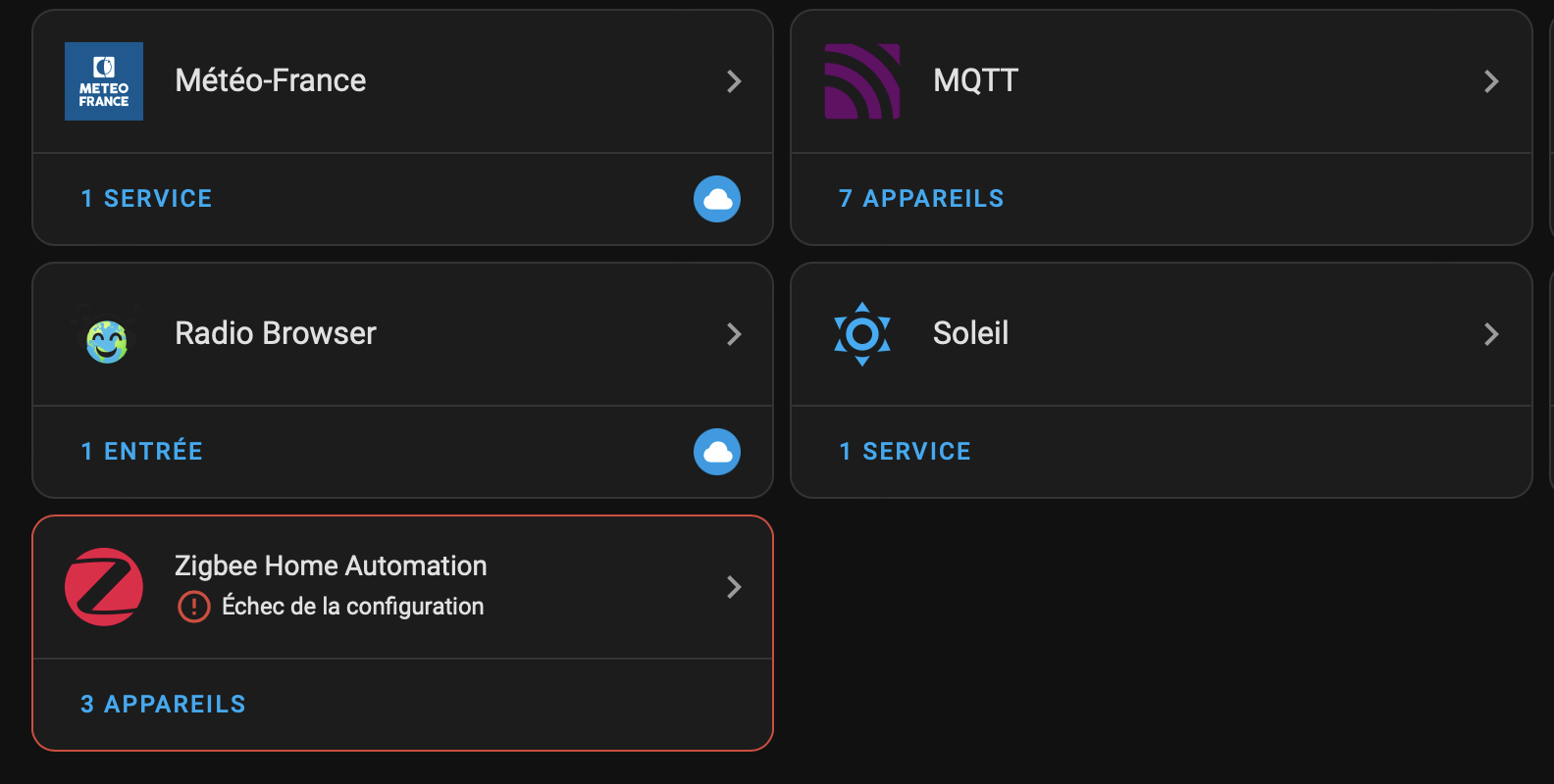

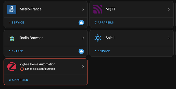

est ce que je dois supprimer zigbee home pour tout passer sur MQTT ?
Franchement @Jerome_B ne pas savoir est une chose mais lorsque des utilisateurs du forum prennent la peine d’écrire pour tes soucis c’est à minima de les lire
C’est exactement ce que te demandais @pascal_ha
Oui il faut complément supprimer ZHA redémarrer complètement la machine et absolument ignorer ZHA
