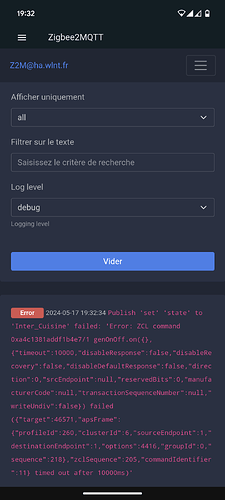

Moi ça démarre nikel mais j’ai des erreurs et une latence à chaque commandes de lumière ou module contacteurs
Tu as lu log d’erreur?
Dans celui là c’est erreur de pu location serait zigbee sur inter_cusine
Je crois avoir trouvé la solution, enfaite je me suis fabriqué un boîtier avec un contacteur zigbee et un émetteur de bip de portail. Et le 433mhz doit rendre le zigbee inopérant pendant quelques millisecondes.
Quand j’ecarte l’émetteur 433mhz du device zigbee ça fonctionne.
