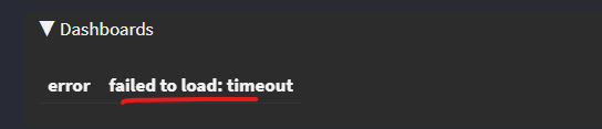

error failed to load: timeout

Avant de tout changer, il faut regarder ce qui traine dans les logs.
Là on dirait quand même plus un souci coté dashboard
Merci @Lesuperlolo et @Pulpy-Luke pour vos retours.
Je vais regarder le dasboard en détail et toutes les erreurs que j’ai dans les journaux.
