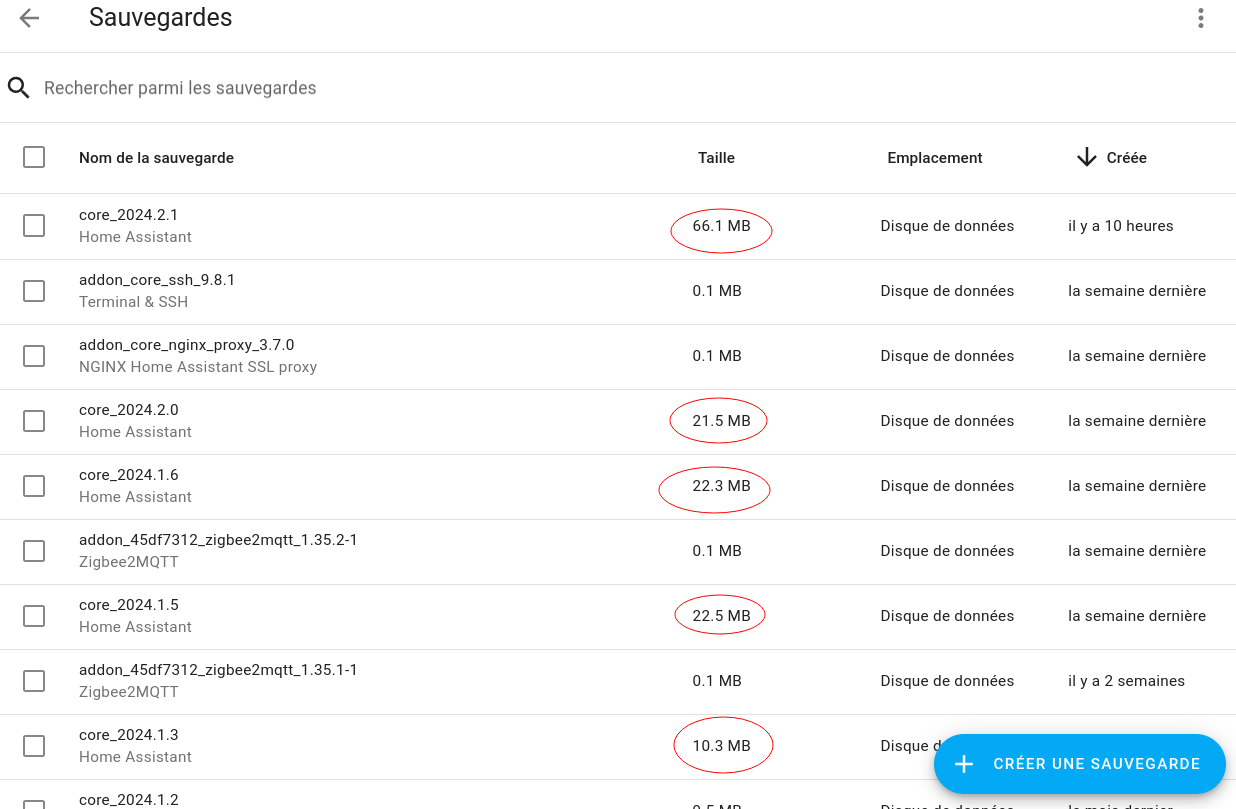

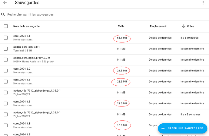

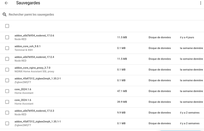

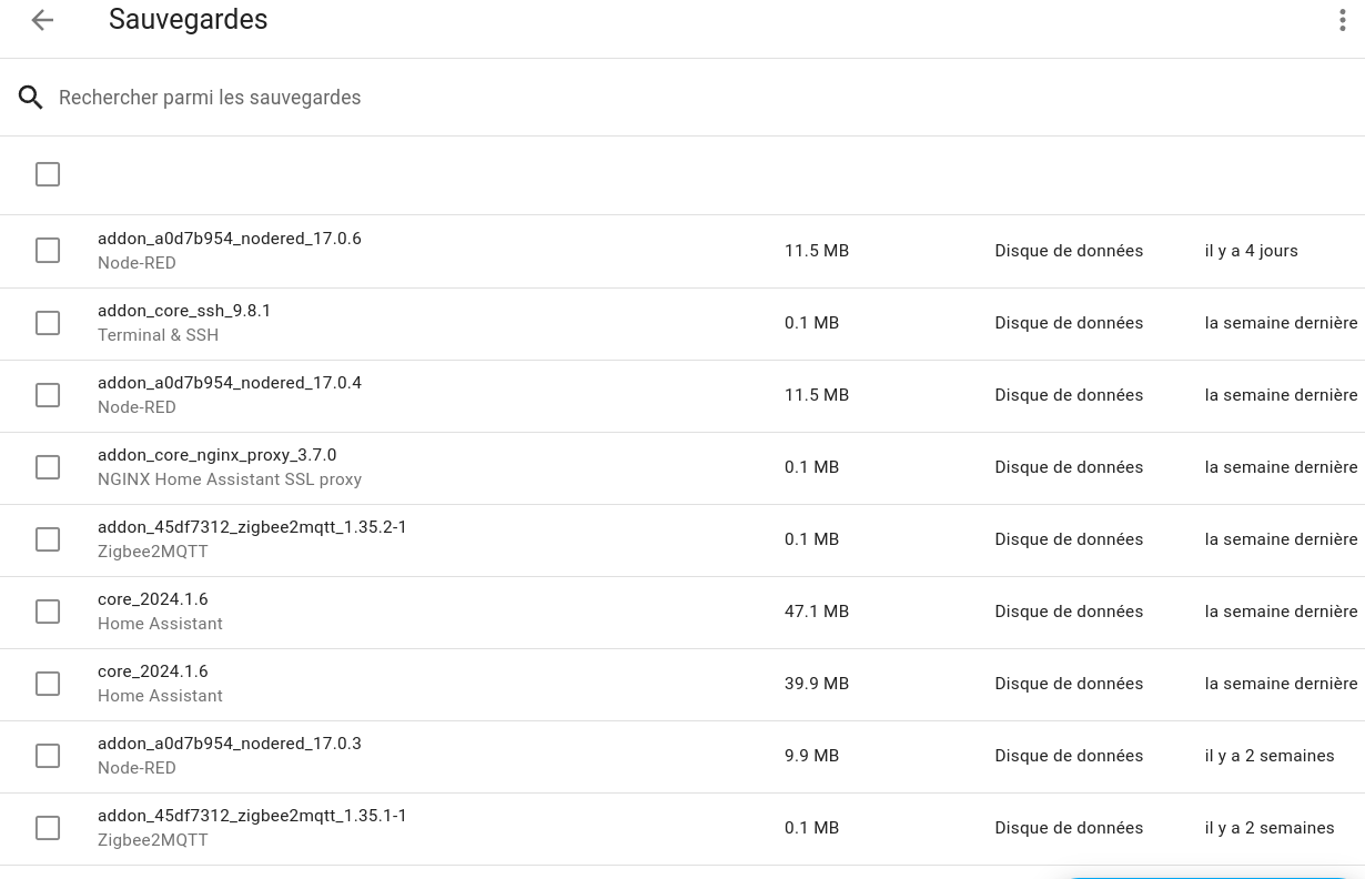

Ce qui pourrait être intéressant c’est aussi que vous indiquez la taille de vos bases et de vos backup… Parce que pendant la procédure de mise à jour, le backup est fait… Donc avec 15go de base, c’est forcement pas la même durée qu’avec 100Mo, surtout sur un pi
C’est ce que j’expliquais, j’ai exploré cette piste.
Ma machine de Labs elle, c’est de « grosses » sauvegarde 500Mo
Mais j’ai d’autres systèmes qui sont très légère
Et pour éliminer ce risque, que j’active ou pas la sauvegarde, c’est super long.
