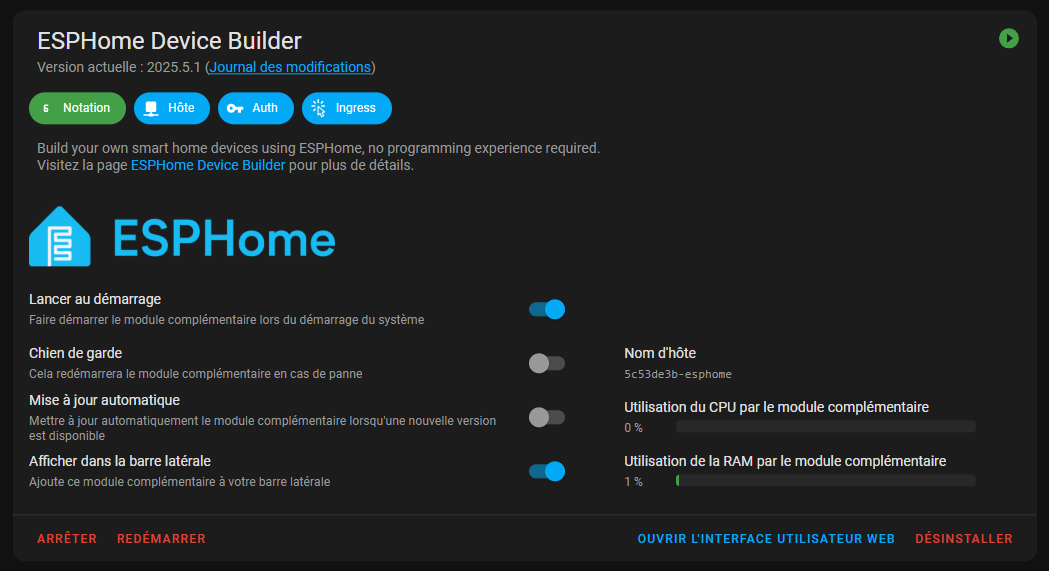

Mettre aussi le module complémentaire ESPHome, sur mise à jour automatique :
Non surtout pas, la mémoire ne supporte qu’un nombre limité d’écritures. Je veux pouvoir pousser une mise a jour par script uniquement quand j’ai modifié le YAML de l’appareil, c’est MES mises à jour, pas celle de ESPhome. Et je veux le faire par script (au lieu d’avec ESPhome builder) pour différentes raisons et notamment à un moment donné.

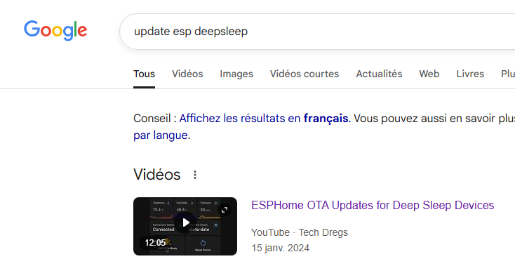

Maintenant que tu as expliqué que tes esp sont en deepsleep il m’a suffit d’une recherche google pas bien compliquée pour trouver une solution :thinking:
https://www.youtube.com/watch?v=jfpaSAlecMk
Et dans la description de la vidéo:
Le principe :
  • Un bouton pour dire qu’on veut mettre a jour.
  • Quand l’esp se reveille, coté esp on lance un script qui teste si le bouton de mise a jour est actif.
  • Si c’est le cas le script empêche l’esp de se remettre en deepsleep pour permettre de le mettre à jour.
Ensuite dans une automatisation tu testes si ton esp est connecté pendant plus de x minutes et tu t’envoies une notif pour te le signaler. Tu n’as plus qu’a aller cliquer sur install.
Ce n’est pas complétement auto mais vu que dans le fil du forum HA (que j’ai juste survolé) il ne le mentionne pas peut être que ce n’est pas possible de faire plus.
