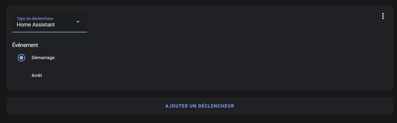

Tu doit pouvoir créer un automatisation avec le trigger suivant pour lancer une notif au démarrage:

Merci pour ta réponse.
En fait c’était simple mais fallait-il le savoir :grinning:
Ca fonctionne bien et à cet heure et depuis hier soir j’ai eu 13 redémarrage de HA (en 15h)
C’est pas bon du tout…
