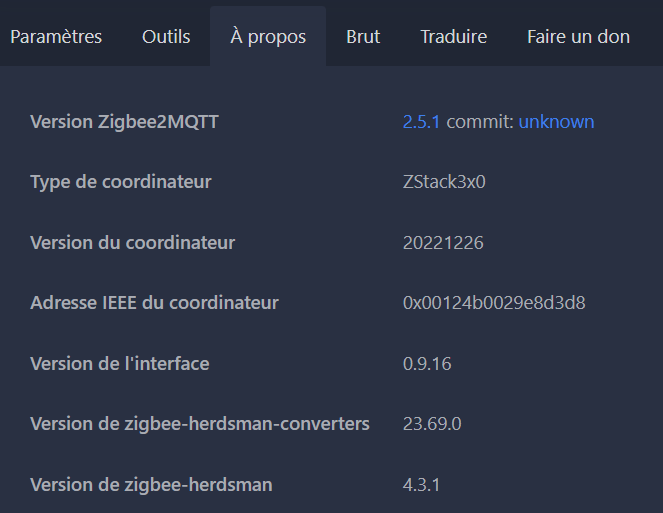

Mise à jour zigbee2mqtt depuis la 1.42 =>2.5.1.1
Bon, j’avoue… J’ai un peu traîné pour faire la mise à jour de Z2MQTT, vu les plantages signalés chez certains à l’époque — et maintenant, je flippe un peu de tout faire planter :sweat_smile:
Auriez vous des recommandations ou bonnes pratiques à suivre avant de lancer la mise à jour ? (Sauvegarde Home Assistant faite ok)

voici mon coordinateur : Sonoff_Zigbee_3.0_USB_Dongle_Plus
Donc aucun problème (modèle E) si firmware ember (7.4.5 ou 8.0.2)

J’ai dis une bêtise.
Ta clé est une plus, pas une Plus V2.
Donc c’est une « P » et pas une « E ».
Donc pas ember mais zstack comme tu l’indiques.
Je laisse d’autres reprendre la main car je connais moins (mais il y a déjà eu pas mal de posts sur le sujet sur le forum, une recherche devrait t’aider)

Finalement, tu n’utilises pas d’option que j’ai cité.
Tu ajoutes juste le adapter: zstack
Pour le availability: true, ca a changer c’est comme telle maintenant :

Ok merci tes conseils (niveau debug c’est une erreur j’ai rétabli info :slight_smile: ) je restart et je mets à jour et si je reviens pas dans 3 h faudra appeler l’agence tout risque H.A ;-)… :smiley:
top c’est bon, merci @Warc0zes:
