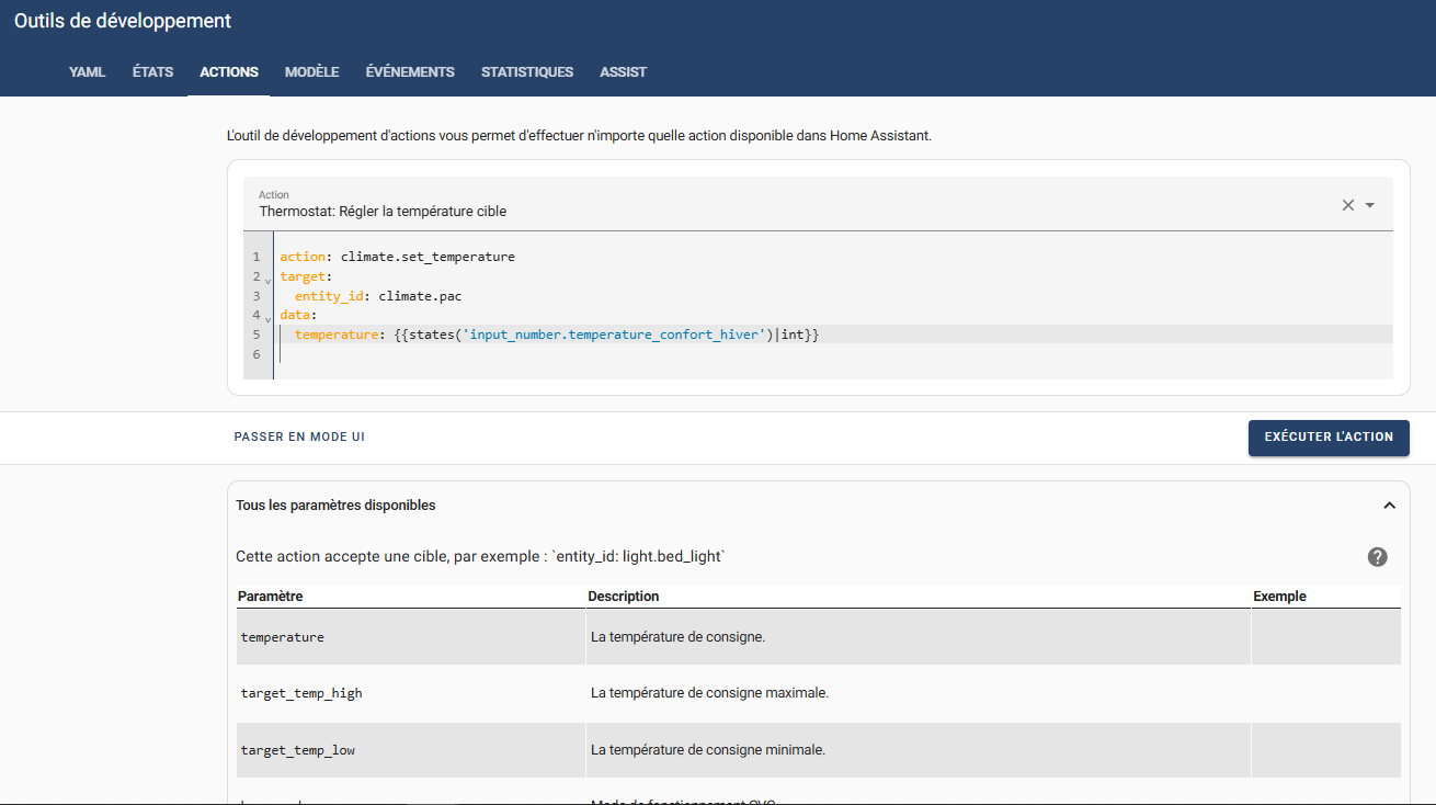

Par exemple, je procède de la façon suivante pour régler la consigne de chauffage de ma PAC (entité climate.pac) a partir d’un input number qui me permet de faire varier la consigne depuis le dashboard (entité input_number.temperature_confort_hiver) :
- action: climate.set_temperature
    temperature: {{states('input_number.temperature_confort_hiver')|int}}
    entity_id: climate.pac
Le tout dans une automatisation plus vaste bien sur, mais cette action toute seule peut être testée dans les outils de développement :
Si ça marche là, on peut l’implémenter dans une automatisation les yeux fermés…
(Voir dans ma presentation si tu veux l’automatisation complete, mais c’est hors sujet là…)

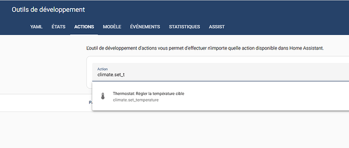

Ayant une entité de type climate je dois effectivement utiliser climate.set_temperature. Ce fut ma première erreur.
Mais en utilisant la bonne entité, cela ne fonctionne pas non plus. J’ai l’erreur suivante :
