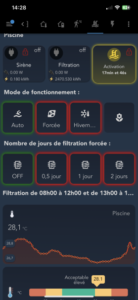

Je cherche à afficher une information texte que j’ai stocké dans un input_text pour le moment via un flow Node Red.

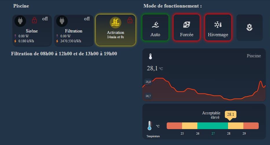

Vous pouvez voir l’affichage que je fais aujourd’hui sur la vue PC

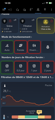

la vue téléphone donne ceci par contre
On voit clairement sur la vue téléphone que le texte est « mangé »

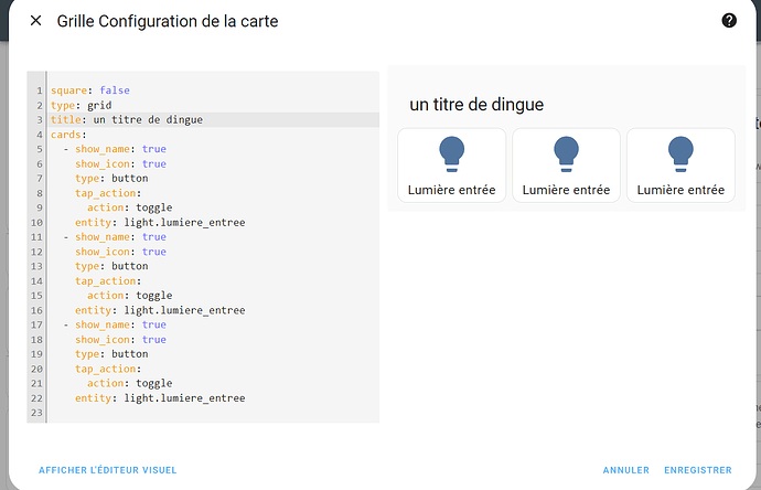

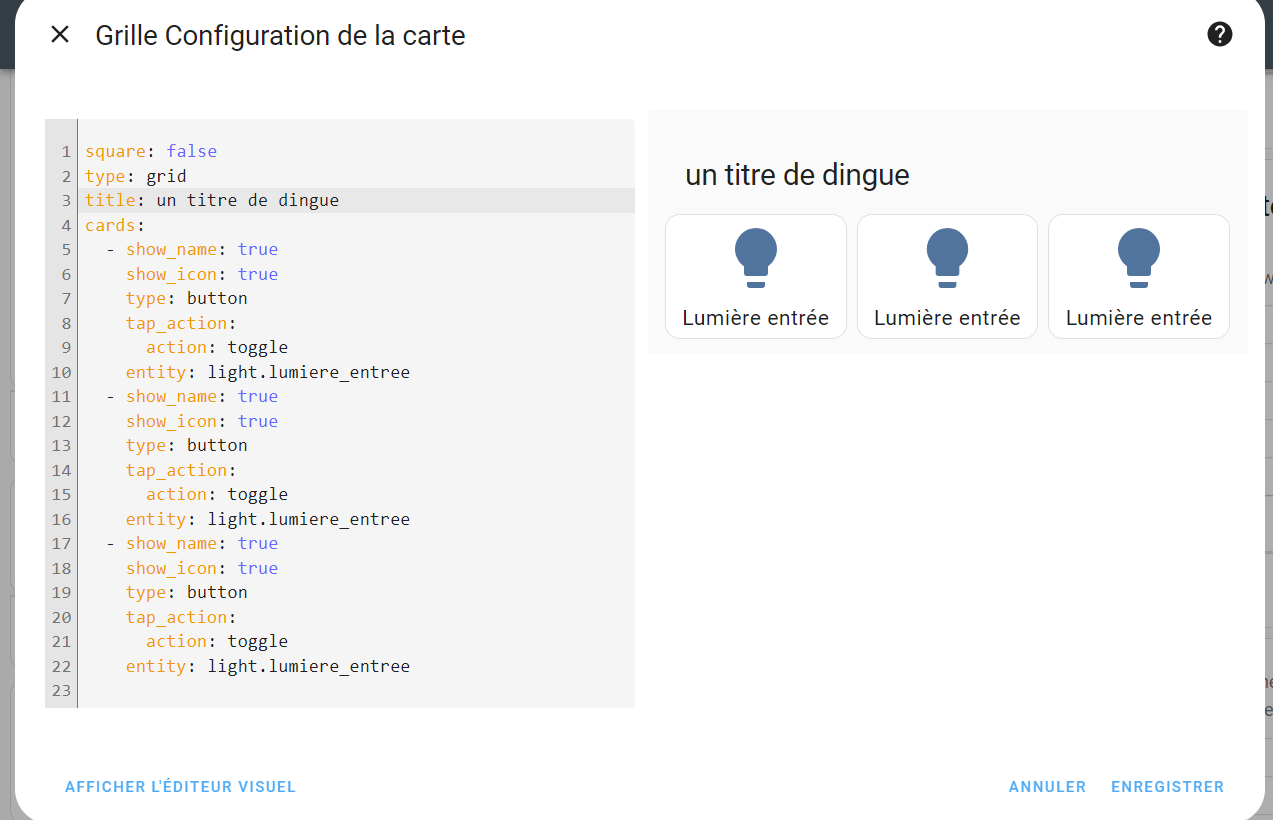

Mais on peut pas mettre des titre sur les Grid card ou row card ?

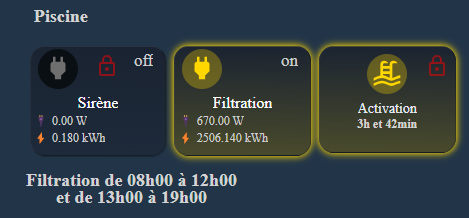

reste à centrer sur la carte et modifier la source de cette input_text et cela devrait faire l’affaire
oui oui c’est ce que te disais :
il faut surcharger cette propriétés css qui empêche le retour a la ligne quelque part sur ton élément de texte :
white-space: nowrap;
par :
white-space: normal;

desolé je pensais que tu savais ce que tu faisait avec le css dans ta carte :stuck_out_tongue: :
type: custom:button-card
entity: input_datetime.energy_viewer
name: qqssdfsdfsdfsdfsdfsdfsdfsdfsdfsdfsd df sdfsdf qsdf sdf qsdfqsdfqsdfq
styles:
  name:
    - font-size: 18px
    - font-weight: bold
    - color: var(--text_on)
    - justify-self: start
    - height: auto
  card:
    - font-family: Avenir
    - height: auto
    - padding: 01%
    - border-radius: 0px
    - line-height: 100%
    - '--ha-card-border-width': 0px
style:
    ha-card {
        --ha-card-background: none !important;
        box-shadow: none !important;
        font-family: Avenir
        border-width: 0px
    ha-card .ellipsis {
pense a changer les height en auto sur les deux éléments
