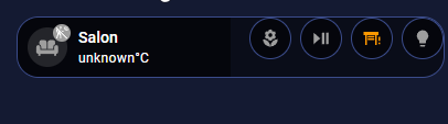

Mise en page des chips sur une ligne
il faut respecter les espaces
Tu as encore des soucis d’indentation dans ton code… Tu as enlevé style : mais pas les espaces associés.
Et concernant tes chips, tu as créé un thème ?
Je vais dire un truc bête : tu ferais pas plus vite de repartir à zéro du code fourni dans le tuto et de le modifier? Certains y arrivent très bien : [Carte] Mise en forme de room-card avec mushroom et tutos - #389 par crampes2
ok je vais essayer. merci
j'ai essayer ton code sans modidication encore et les marges ne sont pas active :
ha
cela aurait un rapport avec le thème ?
Non aucun.(Édit peut être si tu modifies de valeurs de mushroom…)
Tu as bien installé card-mod dans HACS ?
oui bien sur sinon ça ferait un defaut.
Pas 100% sur en tout cas visiblement ça ne marche pas…
Alors moi comme ça je ne vois pas d’où ça peut venir a part cardmod…
Poste ton code (mon code en l’occurrence normalement) une capture d’écran et le thème que tu utilises.
Vérifie bien que card-mod soit actif
Quelqu’un aura peut être une idée…
@fredo, tu peux essayer de supprimer card-mod de HACS et de le réinstaller.
bonjour, c'est fait même problème

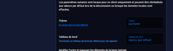

et le theme :
j'ai essayé le theme mushroom celui par defaut et celui la.

voila le yaml et j’ai vider le cache et redemarré HA pareil:
yourname:
  dialog-backdrop-filter: blur(20px)
  iron-overlay-backdrop-opacity: 1
  iron-overlay-backdrop-background-color: rgba(0, 0, 0, 0.32)
  ### Header Height ###
  header-height: 40px
  ### Main Interface Colors ###
  lovelace-background: 'center / cover no-repeat url("/local/backgrounds/yourname.jpg") fixed'
  app-header-background-color: "#141A32"
  card-background-color: "rgba(0, 0, 0, 0.5)"
  primary-color: "#007AFF"
  light-primary-color: "#4DA3FF"
  primary-background-color: var(--app-header-background-color)
  secondary-background-color: "#000000"
  rgb-secondary-background-color: 0, 0, 0
  divider-color: "#3B4C8B"
  markdown-code-background-color: "#1E2747"
  ### Text ###
  primary-text-color: "#FFFFFF"
  secondary-text-color: var(--light-primary-color)
  text-primary-color: var(--primary-text-color)
  disabled-text-color: "#4F5F78"
  ### Sidebar Menu ###
  sidebar-icon-color: "#4F6B95"
  sidebar-text-color: "#CBD5E4"
  sidebar-selected-background-color: var(--primary-background-color)
  sidebar-selected-icon-color: var(--light-primary-color)
  sidebar-selected-text-color: var(--sidebar-selected-icon-color)
  sidebar-background-color: var(--primary-background-color)
  ### States and Badges ###
  state-icon-color: var(--primary-color)
  state-icon-active-color: "#FBCD41"
  state-icon-unavailable-color: var(--disabled-text-color)
  ### Sliders ###
  paper-slider-knob-color: var(--primary-color)
  paper-slider-knob-start-color: var(--paper-slider-knob-color)
  paper-slider-pin-color: var(--paper-slider-knob-color)
  paper-slider-active-color: var(--paper-slider-knob-color)
  paper-slider-secondary-color: var(--light-primary-color)
  ### Labels ###
  label-badge-background-color: var(--markdown-code-background-color)
  label-badge-text-color: var(--primary-text-color)
  label-badge-red: var(--divider-color)
  label-badge-yellow: "#DCA304"
  ### Cards ###
  ha-card-border-radius: '20px'
  ha-card-background: "rgba(0, 0, 0, 0.5)"
  paper-card-header-color: var(--primary-text-color)
  paper-card-background-color: var(--ha-card-background)
  paper-listbox-background-color: var(--primary-background-color)
  rgb-card-background-color: var(--rgb-secondary-background-color)
  ### Toggles ###
  paper-toggle-button-checked-button-color: "#FCFCFC"
  paper-toggle-button-checked-bar-color: var(--light-primary-color)
  paper-toggle-button-unchecked-button-color: var(--paper-toggle-button-checked-button-color)
  paper-toggle-button-unchecked-bar-color: "#303F79"
  ### Table row ###
  table-row-background-color: var(--primary-background-color)
  table-row-alternative-background-color: var(--primary-background-color)
  data-table-background-color: var(--primary-background-color)
  ### Switches ###
  switch-unchecked-button-color: var(--divider-color)
  switch-unchecked-track-color: var(--divider-color)
  ### Inputs ###
  input-fill-color: "rgba(0, 0, 0, 0.5)"
  input-label-ink-color: var(--primary-color)
  input-ink-color: var(--primary-color)
  input-disabled-fill-color: "rgba(0, 0, 0, 0.33)"
  input-disabled-ink-color: var(--disabled-primary-color)
Perso je ne comprends pas.
Cardmod a l’air complètement HS, et il ne joue pas avec des variables utilisées dans ton thème.
Tu es sur que card-mod est installé ? Il marche avec d’autres cartes?
on est d'accord que c'est celui la ?
ha
finalement, après avoir désinstallé deux fois la cartmod et vidé le cache du navigateur tout est rentré dans l’ordre. j’ai pu faire correctement mes marges.
merci pour votre aide.
