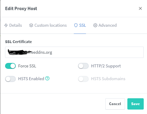

tu as bien active le SSL aussi sur NPM ? cocher force SSL
et aussi rediriger le port 80 vers NPM pour la génération du certificat SSL
et tu cherches bien a te connecter avec https://mosite.mondomaine.tld (sans le port 8123)
oui
ssl 2
Oui
Exactement

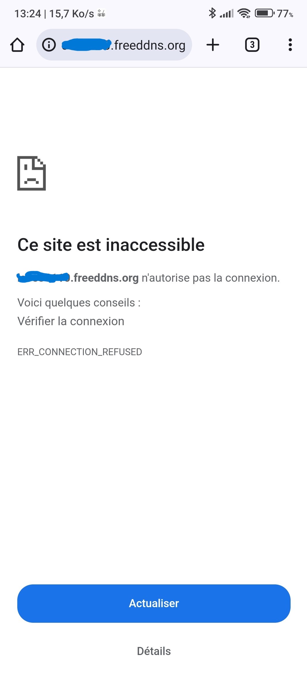

tu peux poster liimage de ton navigateur avec le message d’erreur ?
la config de NPM et HA est ok puisque tu peux y accéder en local via le nat loopback de ta box qui renvoie ta requête directement sur NPM, le problème se situe forcement en amont
Je suis d’accord avec toi il doit se passer quelque chose en amont mais je ne vois pas quoi ? :rage:
Et voici le screenshot:
Aaah on a un connexion refused c’est pas tout à fait pareil :stuck_out_tongue_winking_eye:
Mais qu’est ce qui refuse la connexion

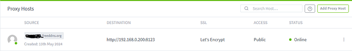

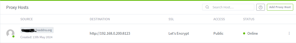

J’ai vu que dans npm tu avais bien mis ‹ ‹ publicly accessible › › donc ça ne semble pas être ça

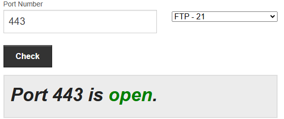

Tu peux tester si tes ports sont bien ouverts avec cet outil
https://portchecker.co/check-it
Alors je viens de faire un test, que moi même je ne comprends pas le résultat :no_mouth:

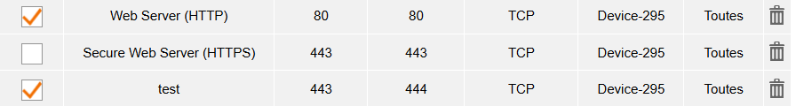

J’ai modifier le NAT de la box le port 444 → 443 NPM résultat ca marche
il doit y avoir quelque chose avec le port 443 mais quoi ?
Oui les ports sont bien ouvert j’avais déjà testé.

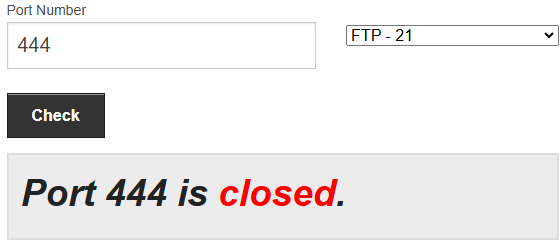

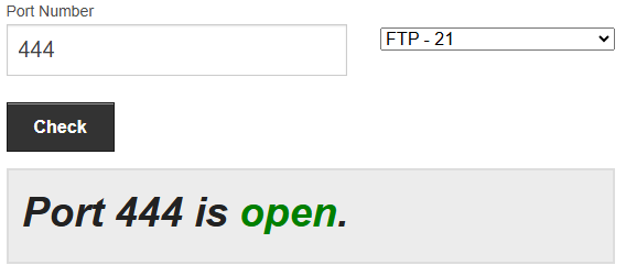

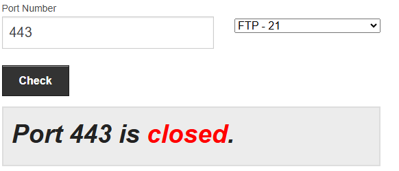

lorsque je NAT 443 → 443 et que je test le port j’obtiens
NAT 444 → 443 et que je test le port j’obtiens:

Livebox 4 / 5 , avec abonnement Sosh ça fonctionne sans problème.
Les règles NAT sont OK ( 80 <= 80 ; 443 <= 443);
Plusieurs questions :
Device-295 correspond bien au RPI ?
