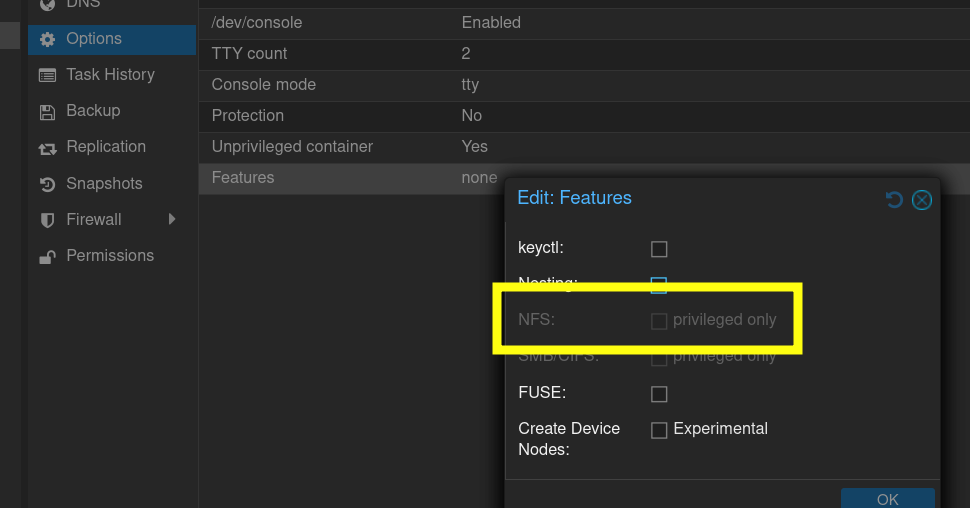

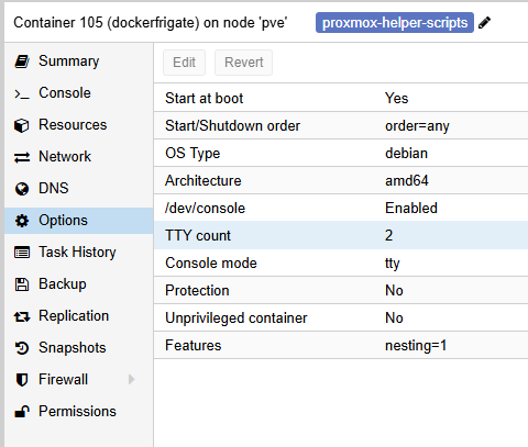

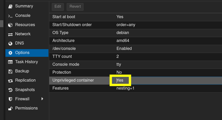

aaah mais ton LXC il est bien unprivileged ?

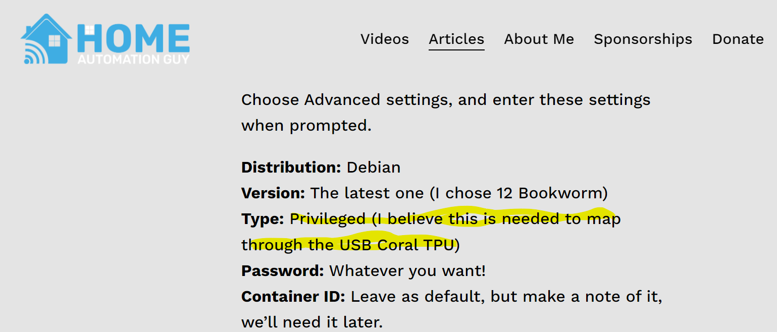

Non,
Lors de l’installe j’ai changé ce paramètre, car d’après ce que j’ai lu il faut le faire si on souhaite mettre en place un Coral.
J’ai fait une boulette ? :roll_eyes:
c’est plutot le contraire
mais le truc que je comprends c’est pourquoi pas faire une VM plutot qu’un LXC qui est forcement source d’emmerdes
si le conteneur est pas unprivileged tu as pas accès a tout
vait mieux monter une bonne VM et partir sur frigate en docker
là ça fait vraiment bricolage docker dans LXC avec des périphétriques USB en plus

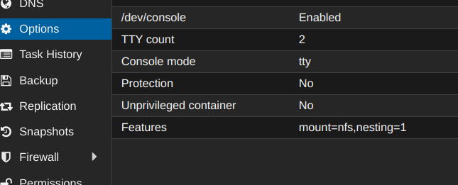

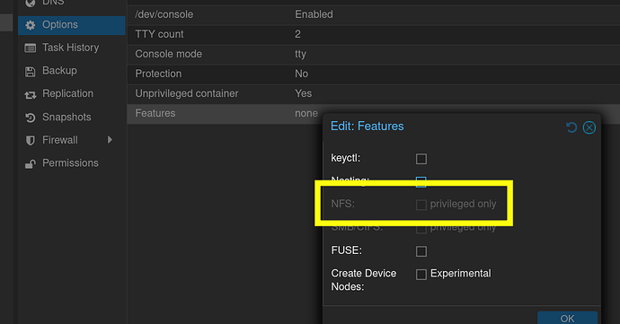

il faudrait cocher cette case
pour activer le montage NFS

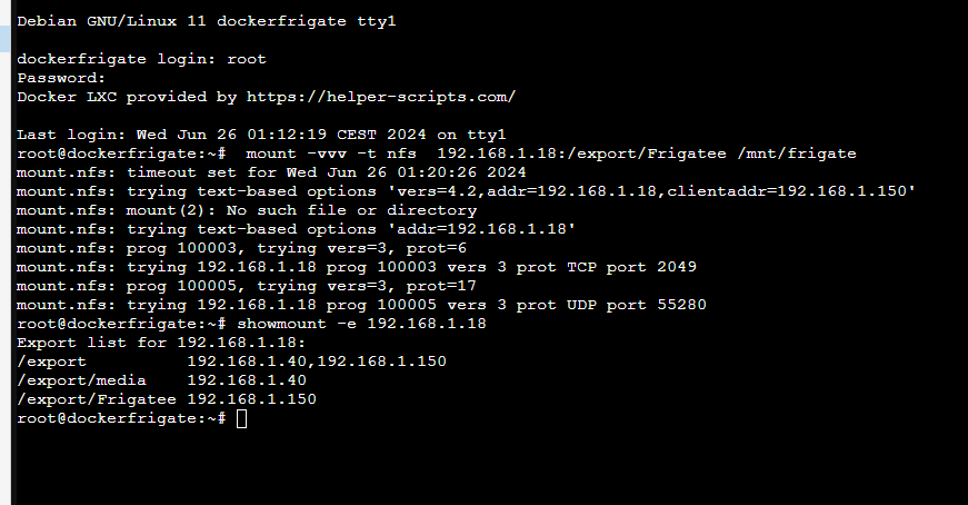

J’ai reboot le LXC pour que ce soit pris en compte et je refais la commande pour voir le mount.
:frowning:

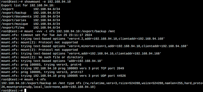

je suis en train de faire des essais en // je mont rapidos un LXC
Edit:
alors effectivement il faut etre en privileged (logique) et cocher les cases NFS dans les features
et la je monte sans soucis mon share NFS

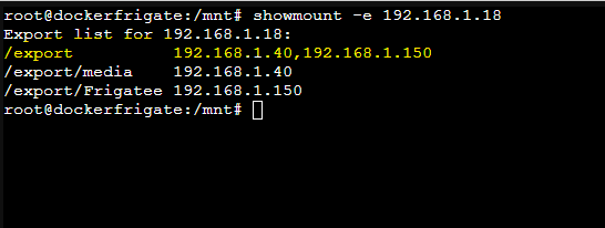

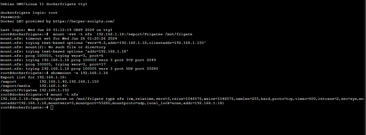

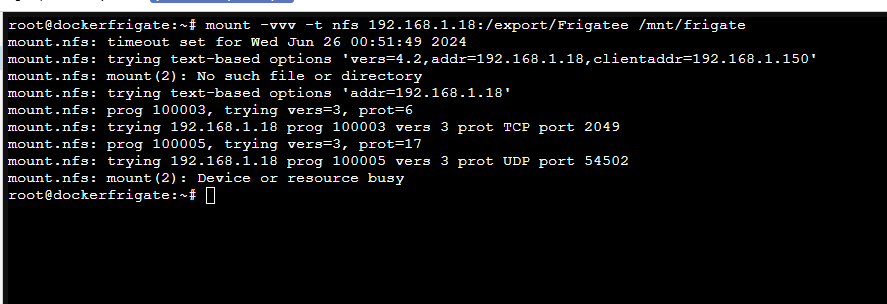

Voici ce que j’obtiens :
bin c’est bon en fait :wink:

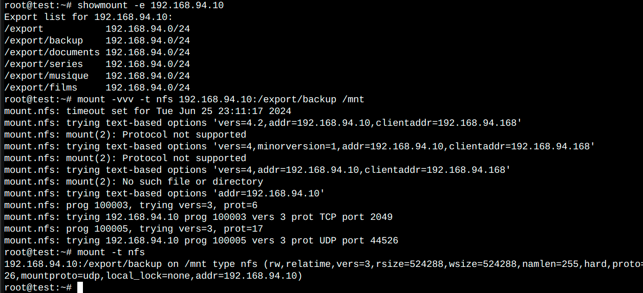

fait un mount -t nfs
Je crois que c’est bon!!! :grinning:
bin oui c’est bon :wink:

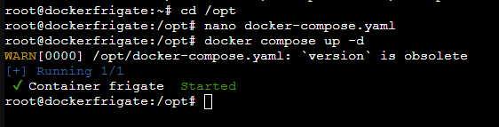

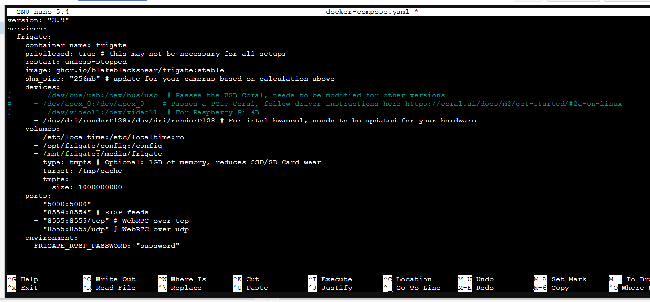

Donc maintenant je n’ai plus qu’a éditer mon fichier docker-compose.yaml comme suivant :
oui e tu relance ton compose avec docker compose up -d ou se trouve le fichier yml
voici :

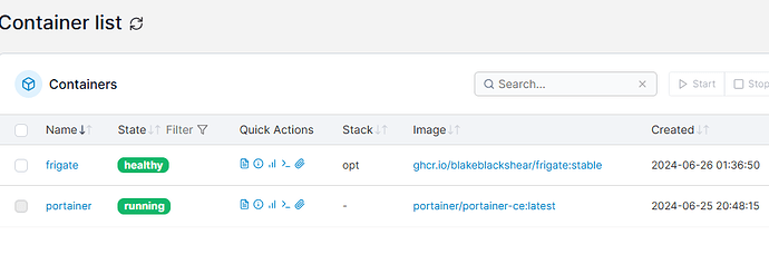

Ca a l’air bon niveau portainer :
comme tu le vois la ligne version dans les fichiers compose est a présent obsolète il faut les supprimer (pour l’instant ce n’est pas bloquant)
donc voila a présent tout ce qui vas être écris dans écris dans /media/frigate le sera sur ton partage :+1:
