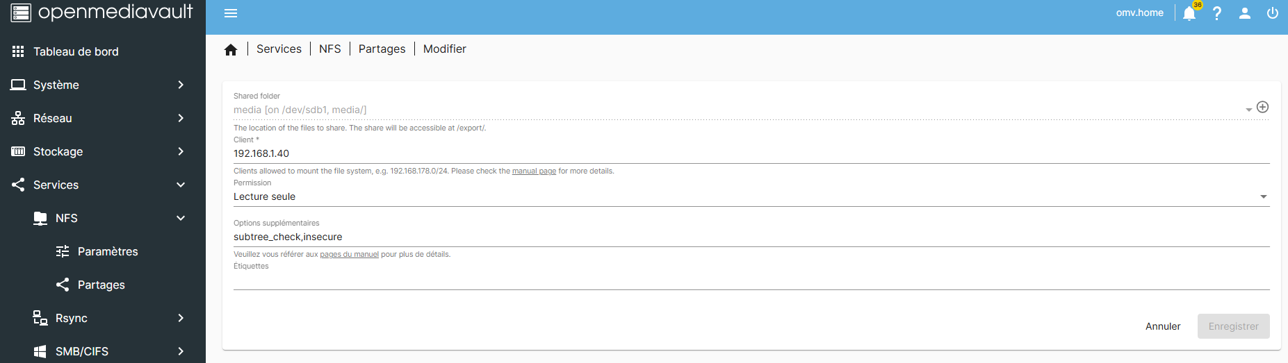

Depuis quelques jours j’essai de mettre en place le montage d’un disque NFS pour un docker Frigate.
J’ai créé un partage NFS sur Openmediavault qui est lui meme dans une VM sur le même Proxmox.
Détail du partage :
Première question: dois-je mettre dans l’adresse pour le client, l’adresse de proxmox ou l’adresse du LXC qui contient Docker Frigate ?

le message est très clair pourtant
et sinon tu mets 192.168.1.0/24 ça autorise tout le réseau 192.168.1.1-254

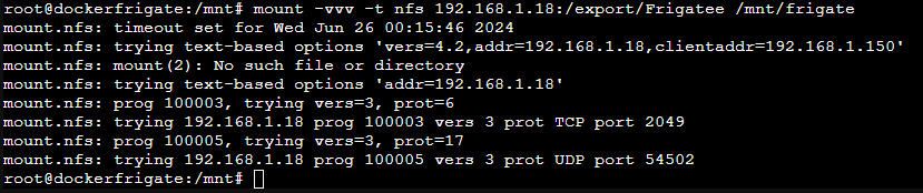

puis tu test le montage
mount -vvv -t nfs 192.168.1.xxx:/export/frigate /mnt/frigate

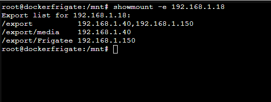

pour t’assurer du share nfs
tu fais showmount -e 192.168.1.xxx ou 192.168.1.xxx est l"ip de ton nas OMV
Juste pour confirmation et m’assurer de bien comprendre la commande.
Je monte le NFS provenant de l’adresse ip de openmediavault et du chemin /export/Frigatee dans le point de montage du LXC situé dans le répertoire que je viens de créer dans celui-ci . :slight_smile:
tu monte le partage de omv dans le point de montage /mnt/frigate
C’est pas bon signe ?

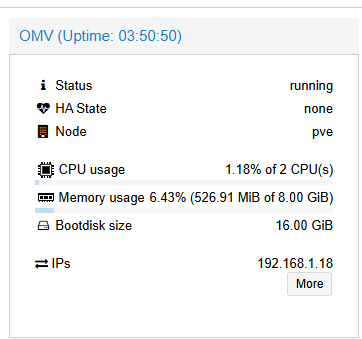

c’est 192.168.1.18 ton OMV ??
oui
ça renvoie quoi showmount -e 192.168.1.18
j’ai des reliquats de mes précédentes tentatives… mais j’ai cherché comment les supprimer mais sans y parvenir… tu penses que c’est çà qui mets la grouille ?
et donc 192.168.1.150 c’est ton LXC ?
