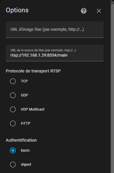

oui je suis tombé sur camlytics aussi… c’est avec ca que j’ai construit mon url sans succes… je vais voir l’autre ca je l’avais pas eu
T’avais pas déjà testé le port 444 ?
C’est pas standard pour du rtsp ( 554) mais avec ces chinoiseries tout est possible :grin:
D’ailleurs même leur service support ne sait pas comment ça fonctionne :rofl::rofl::rofl:
oui on dirait bien… je leur ait dit ou j’en etais, si RTSP fonctionne pas et qu’il disent que ca fonctionne, ca va pas etre bon pour leur revue :slight_smile:
Oui, une caméra de chez action ( tuya ) :grin:
tiens tu mets rien sur le protocole?
D’après ma capture non. Mais je m’en souviens pas si jamais mis quelque chose :sweat_smile:
bon, je vais laisser tomber pour ce WE je vais attendre la reponse de ctronics…
de ntoutes façon j’ai plein d’autres trucs a tester :slight_smile:
De toute façon, si le flux rtsp ne s’ouvre pas avec VLC, protocole ou pas dans generic caméra, ça fonctionnera pas :grin:
Dans la conf de la cam, y a pas d’option pour activer onvif et/ou rtsp ?
non, rien du tout…
