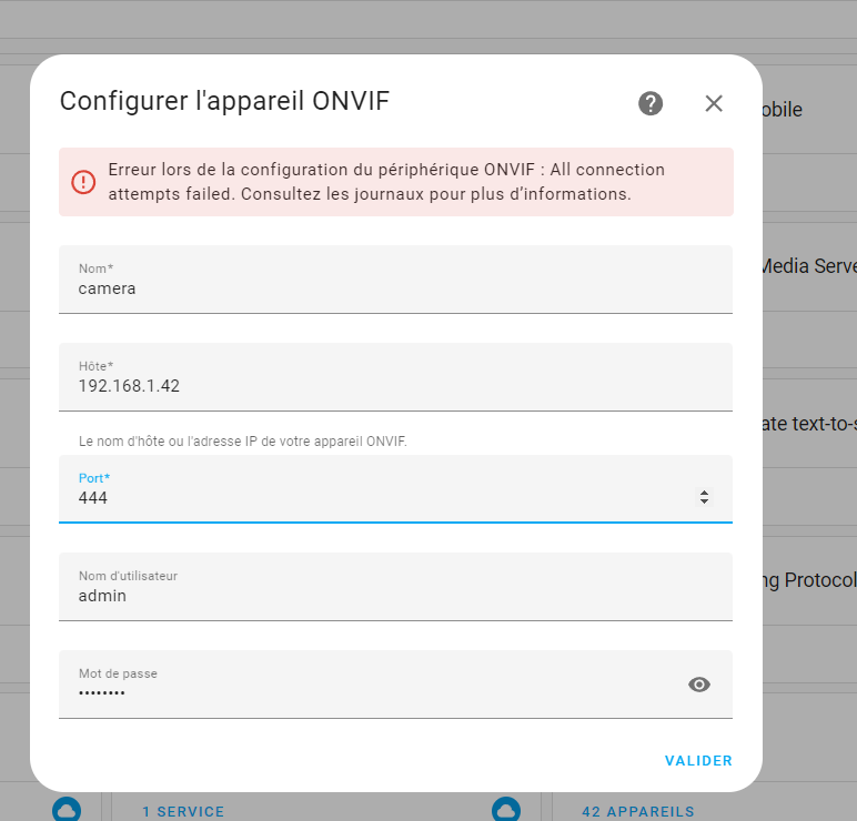

edit: il s’agit plutôt de la 620 C non ? Essaie le port 444 à tout hasard . Pour le onvif, tu ajoute l’intégration onvif à ton HA et tu y configure ta cam ( port 8080 normalement pour ta cam)
j’ai essayé le 444, meme souci.

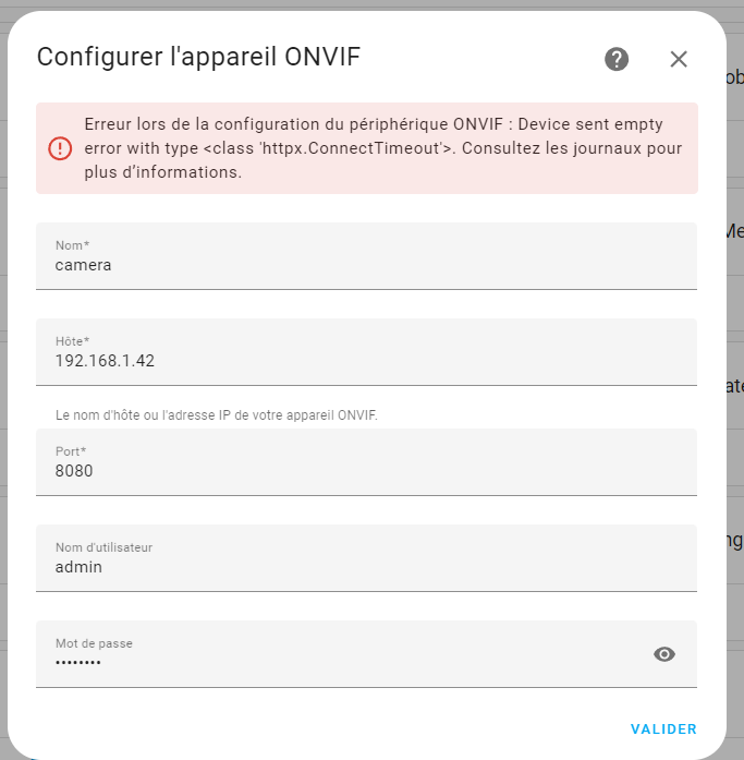

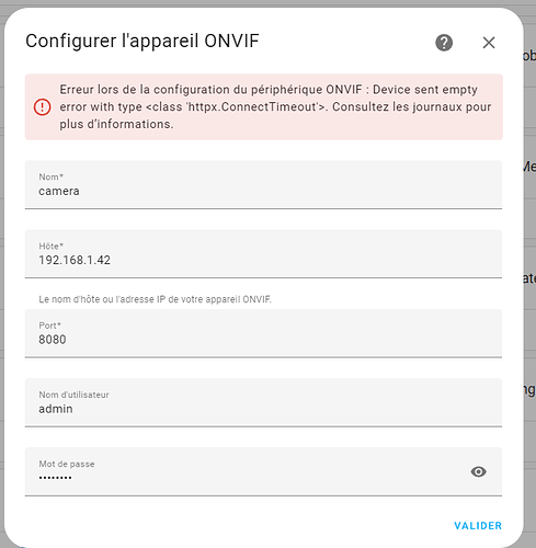

je vais tenter onvif
bon ben pas mieux…

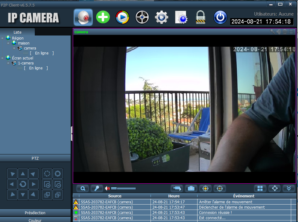

ce que je comprends pas c’est que j’ai bien un flux… et pas par le cloud… c’est du local ( BIO et Local…)

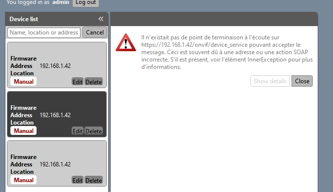

tu peux essayer avec l’application sur pc Onvif device manager. Tu seras, si ta caméra fait du ONVIF.
Features
- Device discovery
- Live monitoring
- Service configuration
- Event handling
- Video analytics calibration
- Firmware update
- Configuration backup and recovery
où vois tu que c’est du local ?
ca peut pas sortir et sur wireshark rien ne sort de l’ip de ma cam d’autre que vers mon pc.
non y a un truc qui deconnoit quelque part mon bon seigneur…
ca aps l’air d’etre du rtsp, ca apas l’air d’etre du onvif, et pourtant c’est accessible en ip locale… mais quoi qu’est-ce?

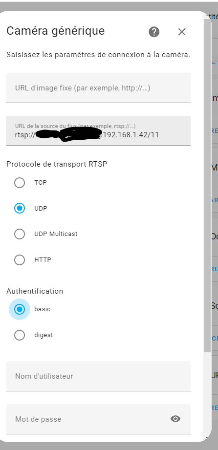

bon j’ai eu le support qui m’a répondu…
c’est bien du RTSP :
Dear customer,
Sorry for the delay in replying to you
Main stream: rtsp://admin:camera password@ip/11
Second stream: rtsp://admin:camera password@ip/12
For example, if the camera IP is 192.168.1.12, the account and password are both admin, then the rtsp path is: rtsp://admin:admin@192.168.1.12/11
bon par contre ca fonctionne pas avec l’integration caméra générique :
Enregistreur: homeassistant.components.stream.stream.test_stream
Source: components/stream/__init__.py:448
intégration: Stream (documentation, problèmes)
S'est produit pour la première fois: 14:27:41 (28 occurrences)
Dernier enregistrement: 14:58:15
Error from stream worker: Error opening stream (ERRORTYPE_111, Connection refused, rtsp://****:****@192.168.1.42/12)
Error from stream worker: Error opening stream (ERRORTYPE_111, Connection refused, rtsp://****:****@192.168.1.42/11)
Error from stream worker: Error opening stream (ERRORTYPE_5, I/O error, rtsp://****:****@192.168.1.42/11)
une idée pour vérifier que le support m’a pas dit des bétises?

c’est fou cette histoire… je vois la cam sur le reseau, elle envoie des données… mais rtsp ne la voit pas…
peut-etre qu’un client plus sophistiqué la verra?
Ce que tu vois sur le réseau c’est certainement un flux P2P … Sans aucune normalisation donc, et très proche du cloud only.
Vu qu’ils te l’ont envoyé pour test, tu perds rien à la mettre à la benne ou à la donner à une personne n’ayant pas besoin de la lier à un système domotique
j’ai trouvé sa sur google
| C6F1SgZ3N1P0L2 |
rtsp:// |
/11 |
444 |
| C6F1SgZ3N1P0L2 |
rtsp:// |
444 |
sur un autre
| 3030,C6F0SoZ3N0P9L2, IIII-259624-EAADF, ipcam_home, IUK 5A1, Other |
/1 |
rtsp://192.168.1.42:444/1
rtsp://192.168.1.42:444/11
rtsp://192.168.1.42/1
rtsp://192.168.1.42/11
