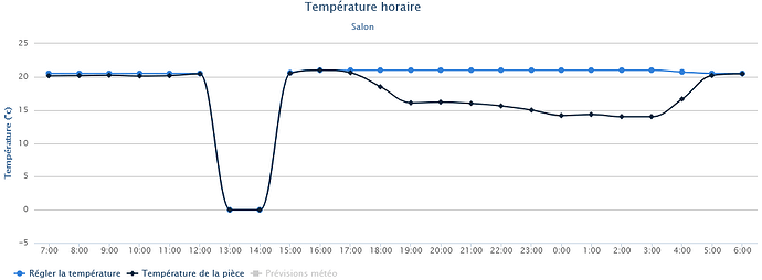

Et coïncidence étrange ce matin en constatent à nouveau le problème et en me connectant en direct à MelCloud :
Alors est ce lié ou pas ? ? ?

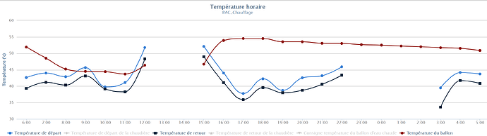

Mais j'ai bien des "trous" dans l'historique de températures de Melcloud

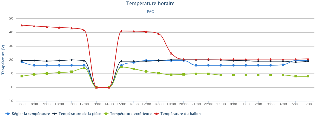

J'ai accès à un compte de PAC air/eau et à un compte de PAC air/air.
Le compte de la PAC air/eau indique le même message à la connexion que ce que tu as indiqué. Mais pas le compte de la PAC air/air.

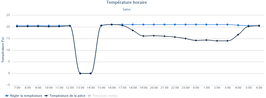

Toutefois, j'ai des valeurs de température aberrante, à 0°C, pour les 2 :
Merci Tank,
Il y a donc bien des « soucis » sur MelCloud ces derniers jours.
En parallèle de cela, j’ai monté mon H.A au printemps de cette année, ce qui fait que j’essaye de mieux comprendre les éventuels conflits qu’il peut y avoir entre mon eedomus, H.A et MelCloud.
Par contre, ce qui est étrange c’est que tu n’as pas les valeurs qui tombent à 0°C.
Bien que tu aies le premier trou en même temps que sur mes courbes.
Mais, le 2ème trou que tu as, ce n’est pas sur toutes les valeurs, et je ne l’ai pas de mon côté.

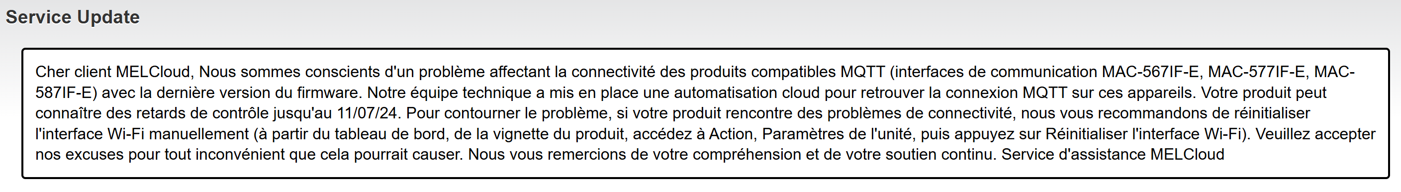

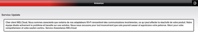

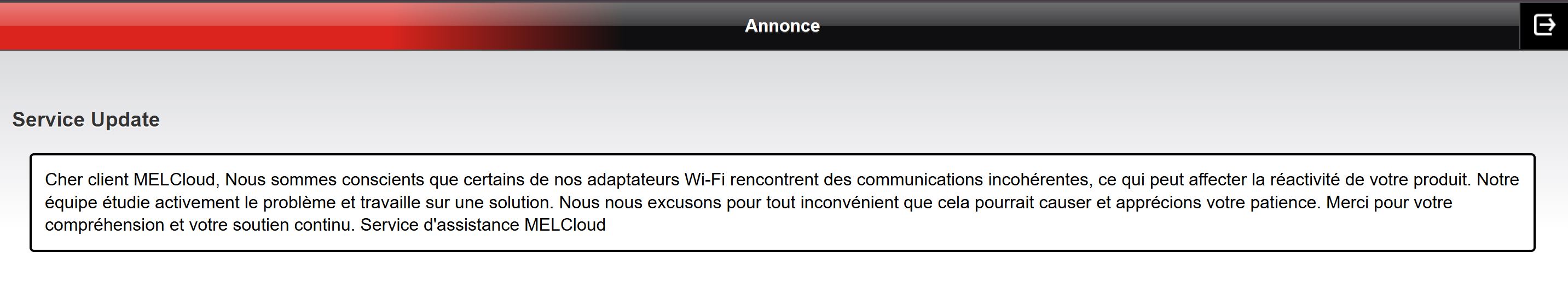

Un début d'explication sur MelCloud ce soir :
Dans la traduction, ils ont oublié de changer la date en 07/11/2024.
Là on dirait que le message est ancien
