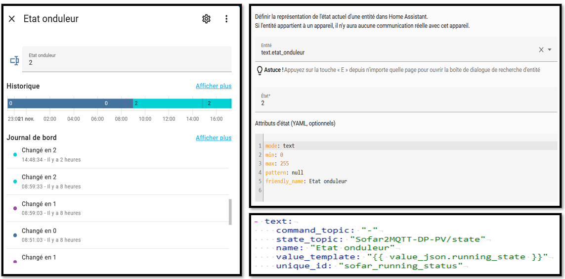

donc si je comprends bien tu as créé un Texte MQTT qui récupère cette valeur. (le Yaml que tu as partagé)
Si c’est bien ça, la solution est un peu plus simple et directe.
Dans value_template, tu peux ajouter de la logique pour convertir le chiffre en texte.
value_template:>
{% if value_json.running_state == "0"  %}
Waiting
{% elif value_json.running_state == "1" %}
Checking
{% elif value_json.running_state == "2" %}
Sur Secteur
Inconnu

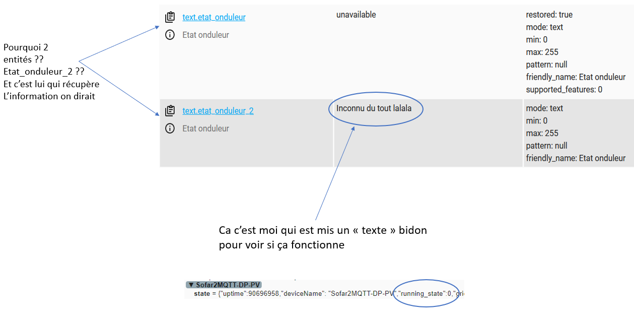

J’arrive à faire remonter une valeur mais qui n’est pas bonne et HA me crée une autre entité.
Mon entité créée s’appelle etat_onduleur, HA me sort etat_onduleur_2, pourquoi ??
Je confirme par mqtt explorer que mon onduleur envoie bien l’information runningstate : 0
:thinking: :thinking:
La 2eme entité créée c’est surement si tu as enlevé le « unique_id » que tu avais dans ton premier screenshot.
Alors en effet j’ai supprimé le unique id (mis en commentaire à vrai dire). Par contre je ne comprend pas… le fait de mettre ou pas « unique_id » provoque quoi finalement ? Car le topic mqtt est le même et mon entité également ? Désolé pour cette question bête probablement…
Deuxième point, j’ai dégagé les " " et ça fonctionne.
