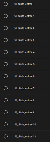

Mais voici le résultat :
J’ai bien mes 12 entrées, mais la première n’a pas d’indice numérique, et on va jusqu’à 11. Soit j’aimerais un indice numérique de 0 à 11, soit de 1 à 12, mais là, c’est un peu « bancal ».
Y a t’il une solution à ce « problème » (qui n’est qu’esthétique j’en conviens) ?

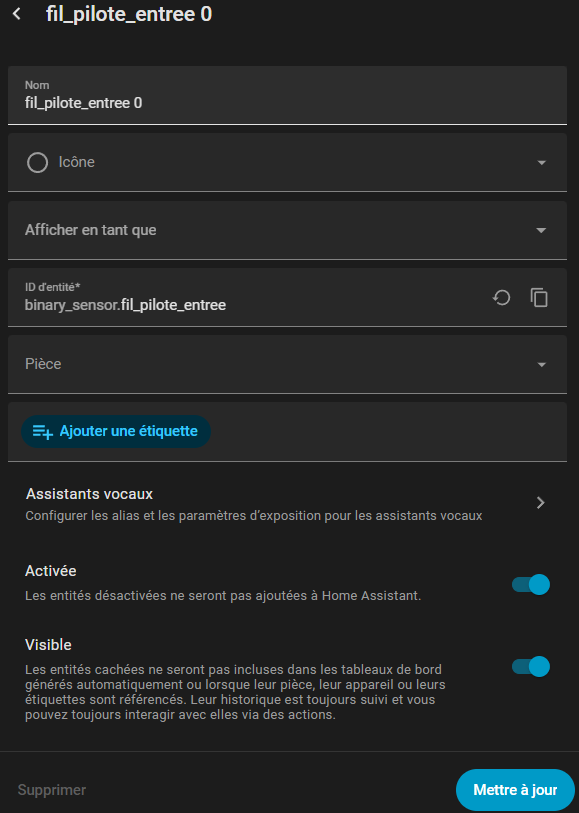

Bon, je me réponds moi-même, même si je trouve que c’est de la triche :joy:
J’ai ajouté la génération d’un entity_id :
  binary_sensors:
    - name: fil_pilote_entree
      address: 0
      input_type: discrete_input
      scan_interval: 5              # Problèmes de stabilité si inférieur
      virtual_count: 11
      unique_id: fil_pilote_entree

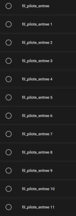

Ce qui me permets directement de modifier le nom de cette entrée dans le GUI de HA
TADAAA !
Bon, c’est de 0 à 11, c’est pas grave. Au pire, je peux renommer toutes les entrées.
