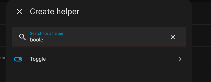

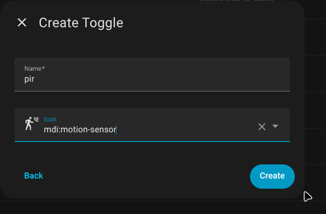

le boolean dont je parle c’est un helper mais qui n’a que 2 états on/off
c’est une entrée « virtuelle » que tu définis
oui juste un nom et une icone
les états c’est toi qui les définis dans tes automations

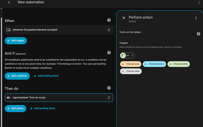

par exemple
lorsque je détecte une présence je mets a ON mon booleen qui s’appel pir

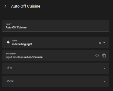

Comme l’a dit @ddfdom tu ajoutes un input_boolean (helper)
Automatisation qui allume la cuisine si détection de mouvement et lux < 2 et input_boolean.autooffcuisine = off et lumière cuisine = off
Dans les actions enplus d’allumer la lumière je passe mon boolean à on.

J’ai un interrupteur Zigbee sur pile (ceux que tu peux mettre où tu veux).
Automatisation 1:
Elle permet d’allumer la cuisine depuis le bouton zigbee et puisque input_boolean.autooffcuisine = off, l’automatisation d’extinction sur absence de mouvement ne sera pas déclenchée.

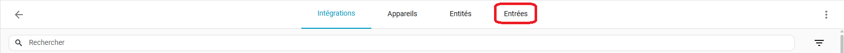

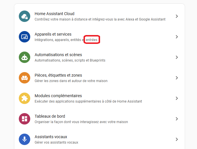

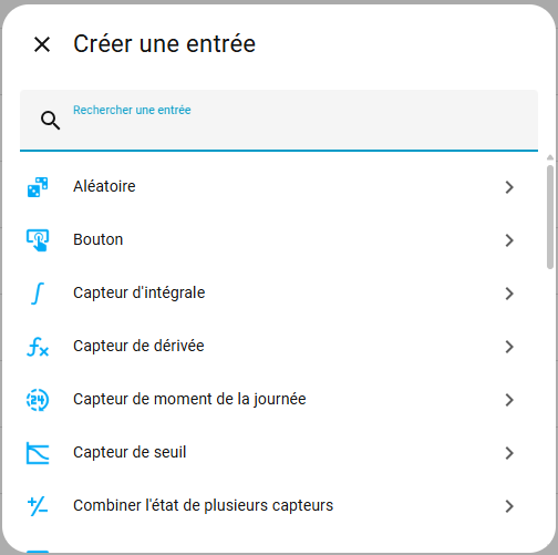

Si ça peut aider : un “helper” est appelé “Entrée” en français et on les trouve ici :
Il faut donc sélectionner l’onglet “Entrées” sur la page des intégrations et cliquer sur le bouton “Créer une entrée”

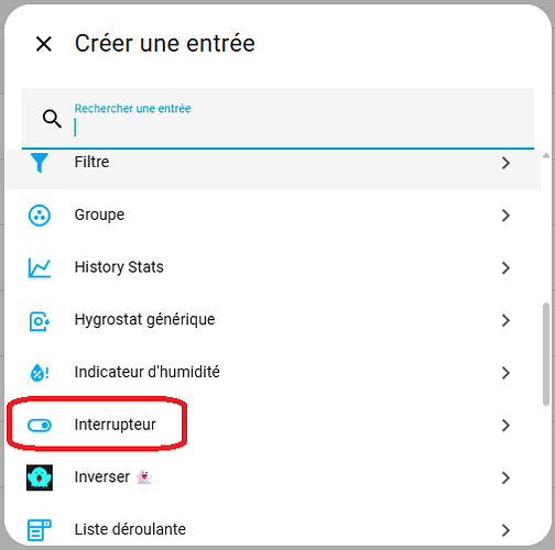

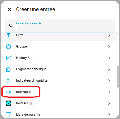

Ensuite, dans la liste déroulante qui va s’ouvrir, il faudra sélectionner une entrée de type “Interrupteur” (input_boolean) :
