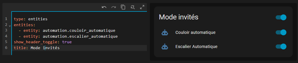

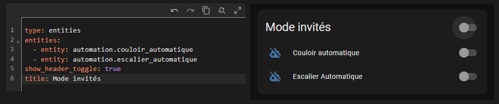

pour moi c’est un bon choix.
après tu peux utiliser une carte entitie, avec un switch principal qui désactive toutes les entités de la carte
Le tout est de se rappeler de désactiver le mode invité :slight_smile: avant d’aller se coucher :frowning:
