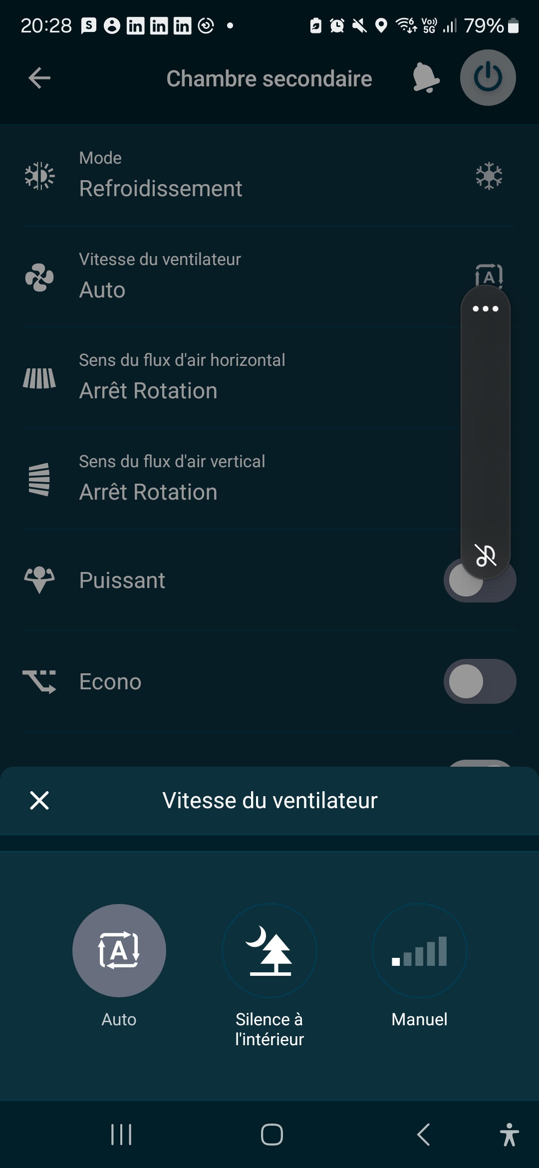

  • Quel est ce mode silence (qui semble vraiement faire moins de bruit) qui n’est pas dans l’application officiel ?
  • Pourquoi ce mode silence ne persiste pas et repasse en auto ?

Je viens de migrer sous Onecta. Est toujours pas de silence. Comme si seul HA et Jeedom maîtrise ce mode.

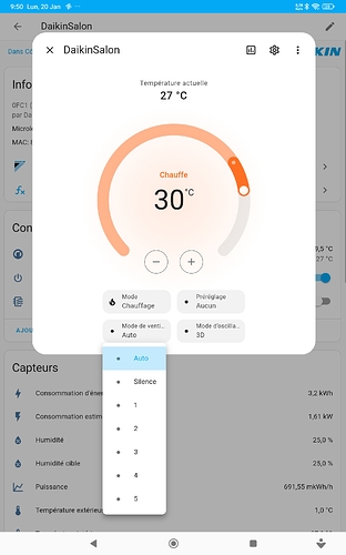

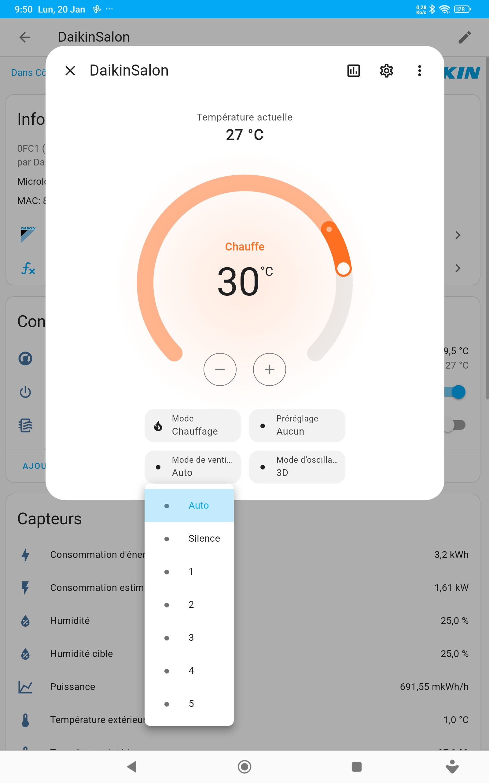

Bonjour, j’ai une climatisation Daikin stylish sous HA.
Voici l’écran de l’intégration Daikin de mon côté.
J’ai pareil. Sauf que les preset ne font rien et que le mode Silence rebascule en Auto très vite… Mais il a un effet silencieux.
Tu veux dire que tu n’as pas silence dans ventilation sous Onecta ? c’est étrange en effet :thinking:
