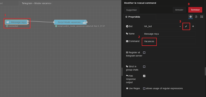

Après quelques jours de test, plusieurs choses :
  • Je m’aperçois qu’utiliser un seul et même bot Telegram côté HA et Node-Red pose problème. L’API du bot Telegram n’autorise qu’un seul « Client » donc soit HA soit Node-Red mais pas les deux. Je recevais beaucoup d’erreurs dans les logs de HA. La solution fonctionne malgré tout dans mon cas mais je préfère éviter.
  • Je me suis aperçu que j’avais mal lu/compris la doc au sujet de l’utilisation du bot Telegram. C’est finalement très simple et peu contraignant de gérer l’activation du mode directement dans HA (=sans passer par Node-Red)
J’ai donc adapté le post tuto un peu plus haut pour simplifier, ce qui donne :
  • Une auto pour activer/désactiver le mode et m’en informer
  • Une autre qui enverra le rapport quotidiennement
Le tout est donc géré entièrement par HA !
Pour ceux utilisant exclusivement Node-Red, ci-dessous le tuto initial qui explique brièvement la marche à suivre de ce côté là :
V1 avec Node-Red pour archive

2ème étape - Création du script « Mode vacances » pour activer/désactiver l’auto. de l’étape 1
  • Créer un script (Paramètres > Automatisations & scènes > onglet Scripts > Ajouter un script
  • Copier le code de mon script :
Script
alias: Switch Mode vacances
  - alias: Activation/désactivation du mode vacances
    if:
      - condition: state
        entity_id: automation.notification_mode_vacances
        state: "off"
      - action: notify.bot_telegram
        metadata: {}
          message: |-
            Un rapport sera envoyé quotidiennement sur l'activité de la maison.

3ème étape - L’envoi du message pour déclencher le mode
  • Importer le flux suivant sous Node-red :
Flux Node-red
[{"id":"9b54a138c9464043","type":"tab","label":"Telegram - Mode vacances","disabled":false,"info":"","env":[]},{"id":"3b66bd607ef49a83","type":"telegram command","z":"9b54a138c9464043","name":"Message reçu","command":"Vacances","description":"","registercommand":false,"language":"","scope":"default","bot":"b97e9b6fa2a7f268","strict":false,"hasresponse":true,"useregex":false,"removeregexcommand":false,"outputs":2,"x":210,"y":100,"wires":[["2ec936c9b6daaf94"],[]]},{"id":"2ec936c9b6daaf94","type":"api-call-service","z":"9b54a138c9464043","name":"Script Mode vacances","server":"cc7e32c2.da4f1","version":7,"debugenabled":false,"action":"script.switch_mode_vacances","floorId":[],"areaId":[],"deviceId":[],"entityId":[],"labelId":[],"data":"","dataType":"jsonata","mergeContext":"","mustacheAltTags":false,"outputProperties":[],"queue":"none","blockInputOverrides":true,"domain":"script","service":"switch_mode_vacances","x":540,"y":100,"wires":[[]]},{"id":"b97e9b6fa2a7f268","type":"telegram bot","botname":"HA_bot","usernames":"","chatids":"","baseapiurl":"","testenvironment":false,"updatemode":"polling","addressfamily":"","pollinterval":"300","usesocks":false,"sockshost":"","socksprotocol":"socks5","socksport":"6667","socksusername":"anonymous","sockspassword":"","bothost":"","botpath":"","localbotport":"8443","publicbotport":"8443","privatekey":"","certificate":"","useselfsignedcertificate":false,"sslterminated":false,"verboselogging":false},{"id":"cc7e32c2.da4f1","type":"server","name":"Home Assistant","addon":true}]
  • Configurer le noeud « Message reçu » pour indiquer le mot qui lancera le script (ici « Vacances ») Cf. capture du point suivant
  • Configurer les infos de votre bot, à savoir le « Token » de votre bot et éventuellement le/les « ChatsIds » souhaité(s)
Capture
  • Configurer le noeud « Script Mode vacances » pour qu’il lance votre scipt créé en étape 2
Capture
  • Déployer votre flux
Comme dit précédemment, cette 3ème étape est facultative et peut-être remplacée par un switch sur votre dahsboard par exemple, qui viendra déclencher le script de l’étape 2.
Voilà normalement c’est fini, vous pouvez ensuite tester le tout en envoyant le mot choisi à votre bot Telegram.
Celui ci devrait vous informer s’il a activé ou désactivé le mode vacances.
