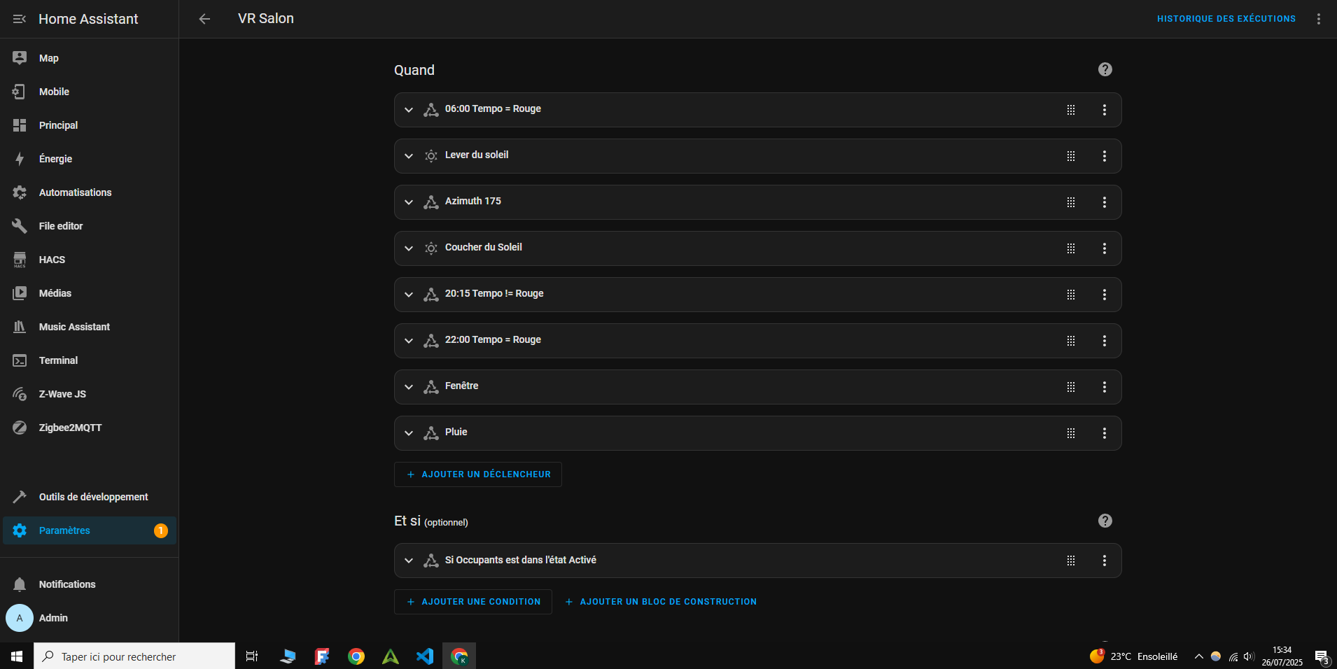

Tu n’aurais plus simplement réalisé une automation qui se déclenche tous les jours a 20h15 avec comme condition l’état de ton sensor
Et tout en full graphique
Non pas possible ce scénario ne s’occupe pas exclusivement de la situation décrite plus haut.
