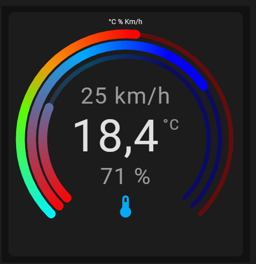

Bonjour, j’utilise la « Modern Circular Jauge » pour la majorité des mes affichages. Depuis la dernière version l’on peut mettre trois valeurs ce qui est vraiment top !
Dans l’exemple ci-dessous la jauge fonctionne bien, mais j’ai juste un probleme avec la « gauge_background_style » qui ne fonctionne que sur la première jauge !

Comment puis-je faire pour avoir la même la chose que dans l’exemple fourni dans la doc :

voila comment faire, il faut ajouter :
  gauge_foreground_style:
    color: adaptive
  gauge_background_style:
    width: 2
    color: adaptive
pour le secondary et tiertiary dans leurs options.

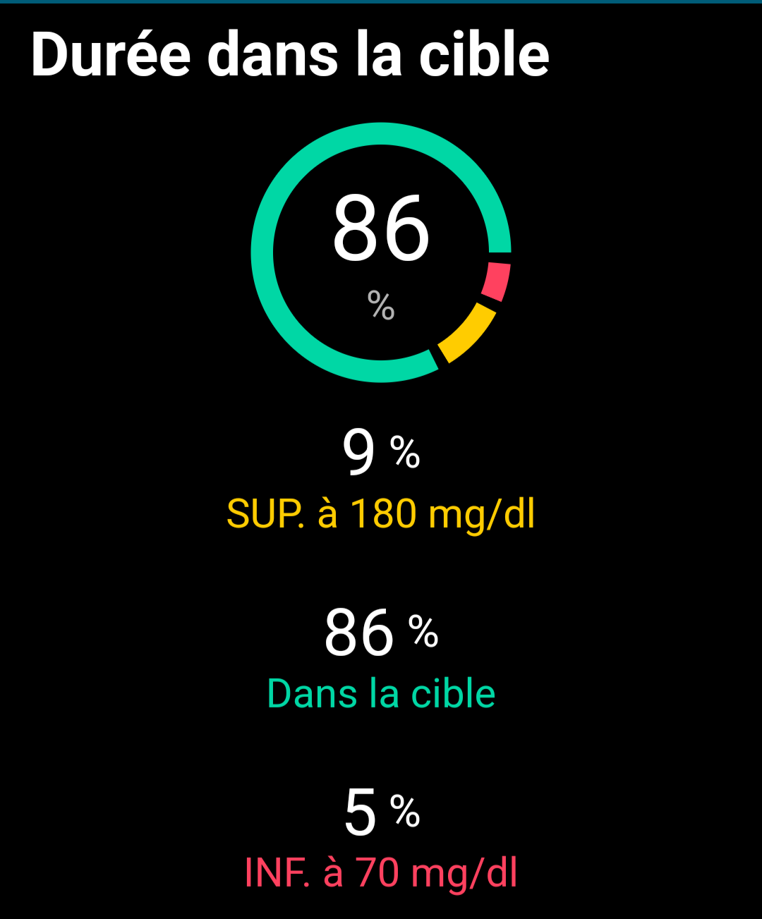

Bonjour, je cherche également une jauge avec 3 valeurs,mais j’aimerais avoir les 3 valeurs à la suite pour avoir à chaque fois 100% pour avoir quelque chose dans ce style
Chaque couleur remontant comme un capteur différent via l’intégration carelink fournie par hacs.
Est ce que c’est faisable selon vous?

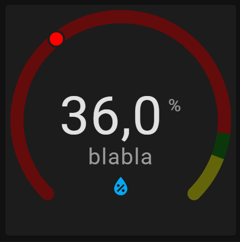

Salut essaye à partir de ça
type: custom:modern-circular-gauge
entity: sensor.sonde_jardin_humidity
icon: mdi:water-percent
secondary: blabla
min: 0
max: 100
needle: true
header_position: bottom
segments:
  - from: 0
    to: 70
    color: red
  - from: 86
    to: 90
    color: green
  - from: 91
    to: 100
    color: yellow
smooth_segments: false
show_header: false
adaptive_icon_color: false
adaptive_state_color: false
tertiary: {}
avec apexcharts-card c’est possible
c’est exactement ce que j’essaie de faire… Avec la modern-circular-gauge, je n’ai pas réussi à modifier dynamiquement la couleur de chacune des portions de la jauge…
Tu ne pourras pas avec c’est carte. Pas de possibilité d’utiliser 3 entités sur la même barre.
En fait, j’étais resté sur une doc de ApexCard qui indiquait seulement les types, line column & Area. Je découvre à l’instant qu’il y a les types pie, donut, scatter…
encore une question probablement très basique, mais je n’y arrive pas (et je n’arrive pas à comprendre la construction de « formatter ».
Est il possible d’avoir la valeur d’une seule des entités dans le centre du donut (tjrs la même) au lieu du total? Et si oui, comment l’afficher?
Par avance merci

Ok j’ai compris je plaçais mal les lignes
color: adaptive
width: 2
color: adaptive
et j’avais un message d’erreur !
Une fois de plus merci pour ton aide :+1:
